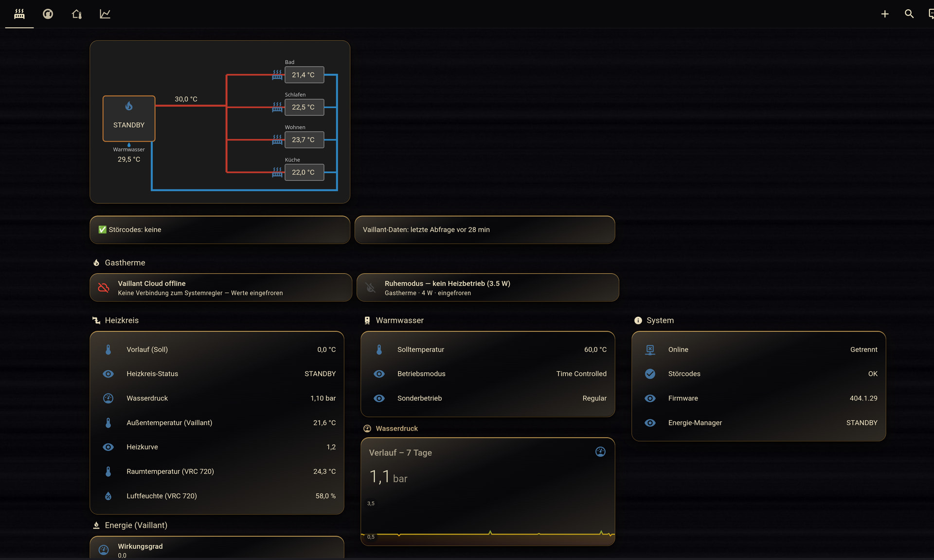

Wasserzähler im Haus über Zählermodul an KNX
Heizung im Haus über eigenes Modul (Optolink Viessmann, Bastellösung)
Wohnung 1 über App des Herstellers (Vaillant) und über HA
Wohnung 2 bisher noch keine Anbindung, dort läuft noch ein Basalte Server und das ist Pain in the …
Druckverlauf momentan nur in der Wohnung 1 über HA.

In der Wohnung 1, eine Vaillant EcoTECplus Gastherme, elektro weitestgehend Shelly und Konsorten auf Bestandselektrik aufgesetzt und ein HA.
