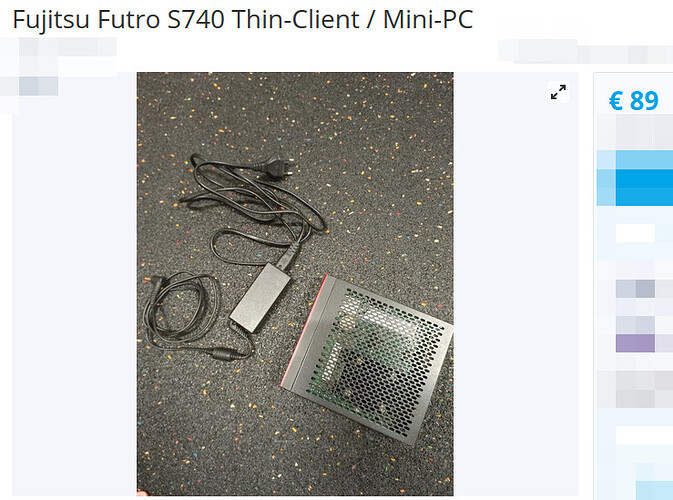

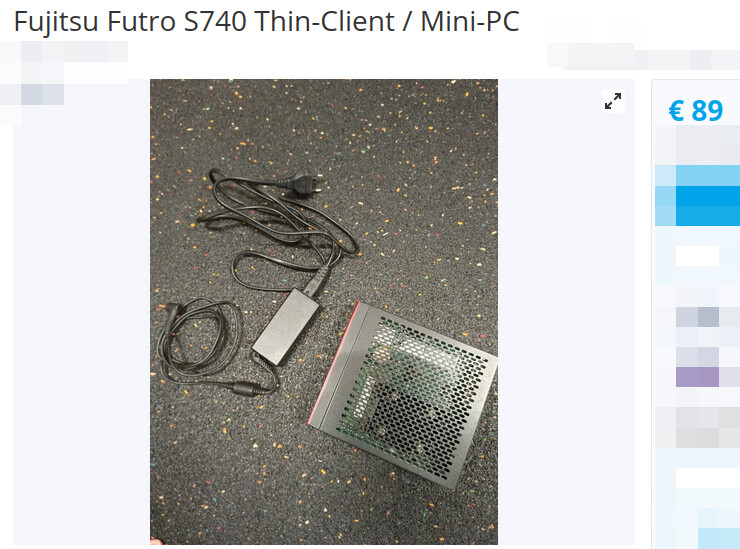

ein sehr guter kleiner Mini-PC für Home Assistant ist noch immer der hier, den bekommst du auf Gebraucht-Plattformen immer noch günstig
der hat SSD Platte drin - SD-Karten gibts öfter mal Probleme wegen der vielen Zugriffe
Mini-PCs deshalb, weil die oft <10W Stromaufnahme haben und 24/7/365 laufen
Beispielbild
Netzwerk und Strom dran
Home Assistant drauf machen mit Internetanleitungen (gibts ganz viele davon)
Spaß haben und hier im Forum lesen :+1:
