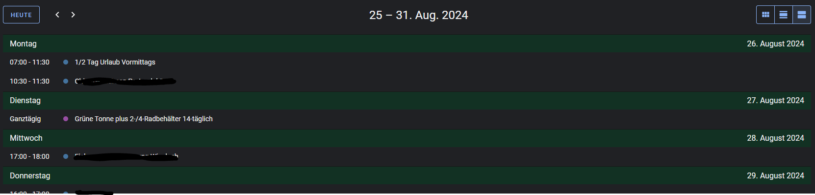

Ich möchte in der Kalenderkarte, die Terminübersicht für 7 Tage ändern, sodaß der Tage+Datum hervorgehoben wird.

So siehts aus:
So solls aussehen:

Das Leerzeichen dazwischen muss weg
.fc-list-day-cushion.fc-cell-shaded
