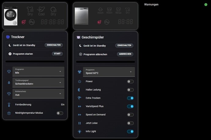

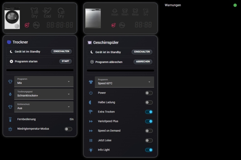

hat jemand eine sinnvolle Karte gefunden, womit sich Waschmaschine, Trockner und Spülmaschine einfach ins Dashboard integrieren lassen?
Bin momentan nicht so bastelfreundig :slight_smile:
Grüße

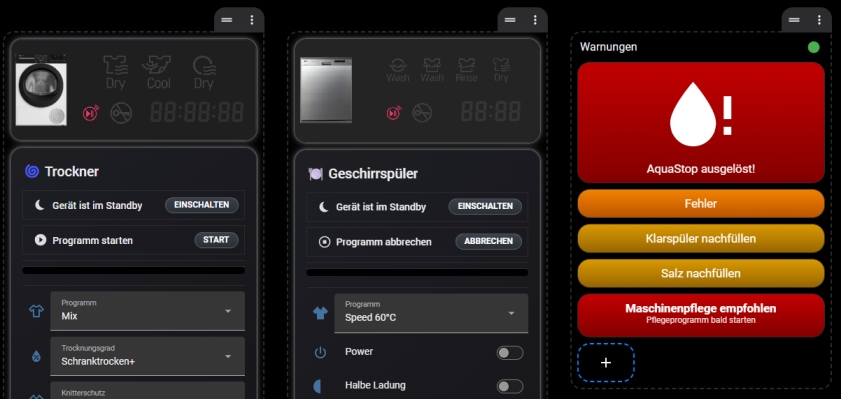

@tju79 eine “out of box” Karte kenn ich nicht. Bin “visueller” Typ. Ich kann dir buton-card empfehlen. Damit lässt sich das wichtigste schön darstellen und Warnungen in Konditional-Karte reinpacken.
Kurzes Update: mit hcpy auf dem DEV Setup (buttoncard und card-mod) ist zwar immer noch WIP aber sieht mit versteckten “Warnungen” und Fortschrittsanzeige leicht verbessert. Irgendwann kommt vllt. eine “daily” Version :wink:. ….

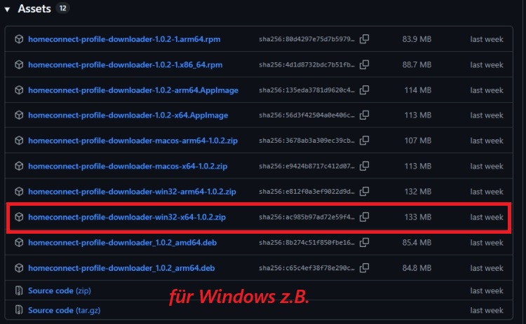

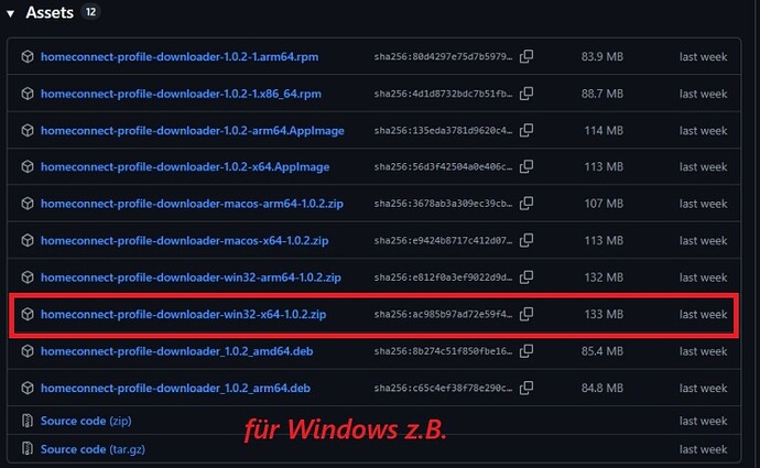

Beim erstellen der Profildatei über Profil Datei Downloader erscheint folgende Medlung:
<Plugin bruestel/homeconnect-profile-downloader> Repository structure for 1.0.2 is not compliant
Bitte um Hilfestellung
Danke
Hi @charlygts sieht so aus als hättest du die falsche Datei runtergeladen für dein System. Nur Vermutung meinerseits. Sonst egal ob 1.0.1/1.0.2 funktioniert nach BSH Backend Migration einwandfrei. Schau genau nach ob du die richtige Datei hast. VG
Habe das hier benutzt:
Unter Code https adresse kopiert und und in HACS Store unter benutzerdefinierte Repositories eingefügt dann kommt o.a. Fehlermeldung
Genau dann auf “latest” und Datei die du brauchst runterladen , entpacken und .exe starten. Steht aber alles in Beschreibung.
Das ist falsch.
Hi Asko
steh gerade auf der Leitung. Ich benutze doch HA auf meinem Tablet mit Android. Was hat das mit Windows zu tun?
Das war Beispiel. Ich weiß nicht mal was du vor hast. Lese bitte die Anleitung wie man ein Profil erstellt. Gutes gelingen :+1:
Okay habs geschnallt. Wusste nicht das man das Profil unter Windows herunterladen muss. Spülmaschine hat geklappt. Waschmaschine folgt.
Danke für die Hilfe

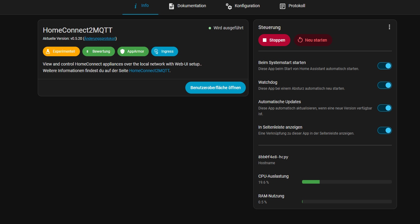

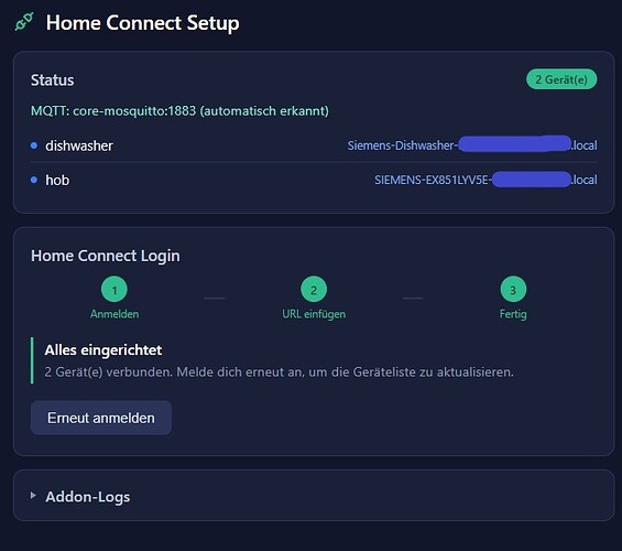

Seit 0.5.20 gibt’s auch eine überarbeitete Web-Oberfläche für die
Einrichtung direkt in HA (Ingress), kein SSH, keine Kommandozeile mehr nötig.
Läuft bei mir experimentell für Geschirrspüler und Kochfeld, ist auch so

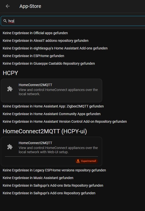

Installation läuft wie bei hcpy üblich:
Addon Store → Repositories → Repository hinzufügen, die Github-URL oben
einfügen. Danach neu laden bzw. nach Updates suchen. Es tauchen dann zwei
HomeConnect2MQTT auf, das untere mit “Experimentell” ist meins, das
installieren. In der Konfiguration “Events als Sensoren” empfohlen an, Debug
ist optional. Dann starten und in der App den Einrichtungsassistenten
durchklicken.

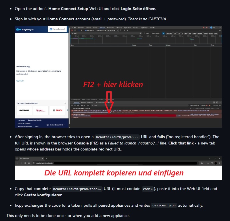

Home Connect Login funktioniert nicht.
Anmeldung mit E-Mail und Passwort, dann Fehlermeldung:
Aufruf von "https://api.home-connect.com/security/oauth/redirect_target?code=5D899F3E541A062567E018834558D4B3A17D7C852600E0BE6773AB5D849F5FBD-1&state=%7B%22session_id%22%3A%22043777ca-042f-4895-8b7c-ba9eb599c1c2%22%7D&session_state=F4-AgJPLb9FULRpWuMGFw3SP_oyaSaGL40xGV2PcA04.72342B46EBAE2E2DF8F0DC200B798EF1&iss=https%3A%2F%2Fsinglekey-id.com%2Fauth" aufgrund eines unbekannten Protokolls verhindert
Am Handy geht es, es wird aber auf die Home Connect App weitergeleitet.
Hi du solltest der Anleitung genau folgen. Nicht am Handy sondern am Laptop folgendes nach Anleitung erledigen. Genau wie im Screenshot und Anleitung steht.
Falls andere Integrationen/Addons für BSH Geräte auf deiner Instanz laufen kurz deaktivieren bis die Geräte mit hcpy-ui angelegt sind.Dann kannst du die wieder aktivieren(empfohlen)
Eine Rückmeldung wäre hilfreich. VG Asko
Ich habe die Anleitung genau befolgt und selbstverständlich am PC. Das Handy hab ich nur erwähnt, weil dort die Weiterleitung funktioniert.
Mit drei Browser immer die gleiche Fehlermeldung.
Im Tab “Network”, das es nur bei Chrome, aber nicht bei Firefox oder Edge gibt, wird keine Zeile angezeigt, in der hcauth vorkommt.
Ist mir aber auch nicht so wichtig, um dafür noch viel Zeit aufzuwenden. Ich sehe derzeit auch nicht, worin der Vorteil gegenüber der Integration Home Connect besteht.
Du must unter console gehen da steht es Drin. Hab auch gesucht und es funktioniert.Wäre halt cool wenn alles in deutsch wäre.
