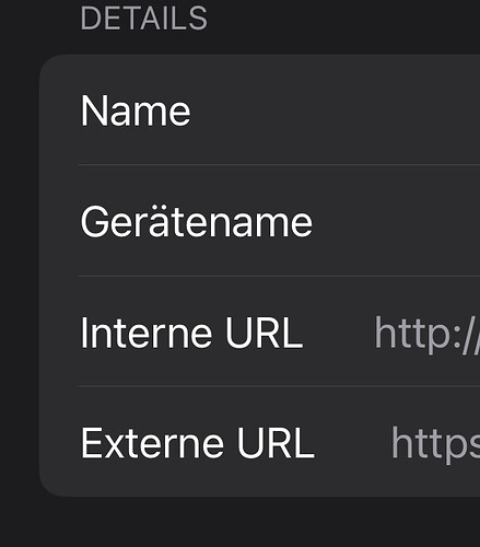

Wenn du auf Einstellungen gehst, dort auf companion-app kannst du die Einstellungen für den Server ändern. Das wirst du sicher kennen, da du „manuell“ wechselst.
Du kannst aber auch bei einem Server interne und externe URLs angeben, dann wechselt er automatisch.

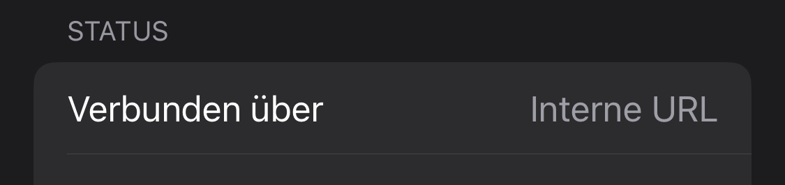

Dort siehst du auch, wie die App verbunden ist.
Ich dachte mir schon, dass ich da irgendwann einen Bug eingebaut habe :rofl:
Ich habe nämlich zwei Server angelegt, einen internen, einen externen. Und da hat sich natürlich nichts automatisch umgestellt, wenn ich zB das WLAN verlassen habe.
Nun habe ich nur einen Server angelegt und dort die interne und externe URL hinterlegt.
Siehe da, wenn ich WLAN auf dem Handy deaktiviere, wechselt HA automatisch zur externen URL.
Vielen Dank für diesen Hinweis!
Trotzdem wärs nett, wenn man den Status “verbunden über” auch irgendwo auf der Oberfläche sehen könnte.
