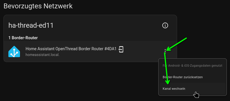

Wo wars denn davor?
Bin mir recht sicher das es schon immer da war:
Danke für den Versuch, aber diese Optionen gibt es aber nicht mehr unter 2026.2
Sicher?

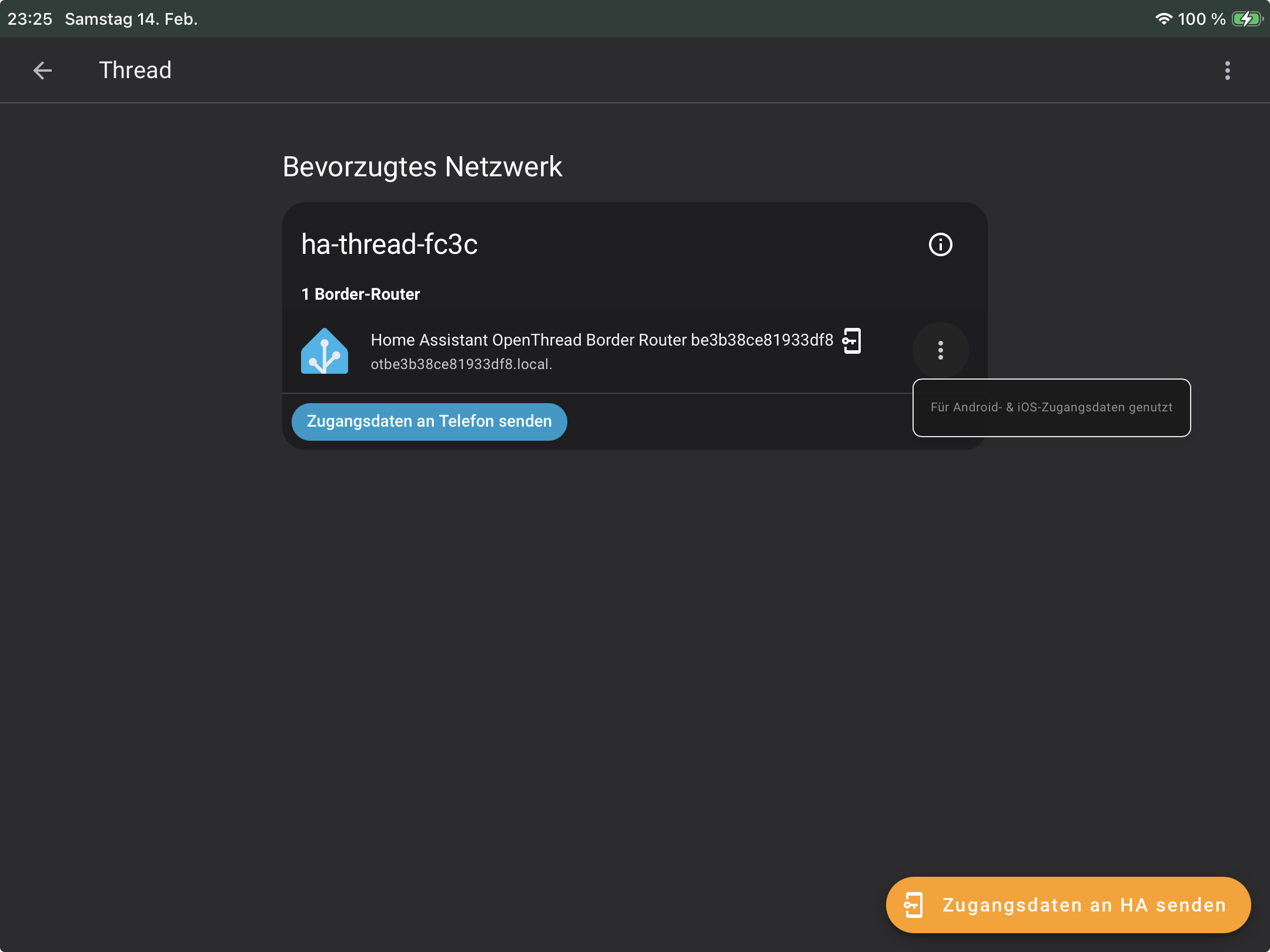

hmm dachte grad das es vielleicht dran liegt das du es über ein Mobile Gerät machst aber am Handy habe ich auch die Option.
Ich habe ein Conbee2 mit Thread Firmware.
Als liegt es vermutlich am zbt1. Auch die Neuinstallation der thread Firmware gibt keine Option den Kanal einzustellen.

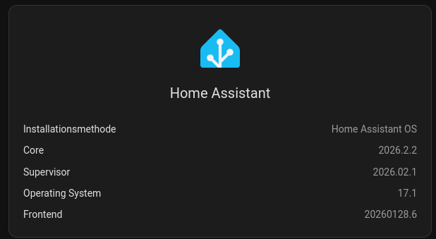

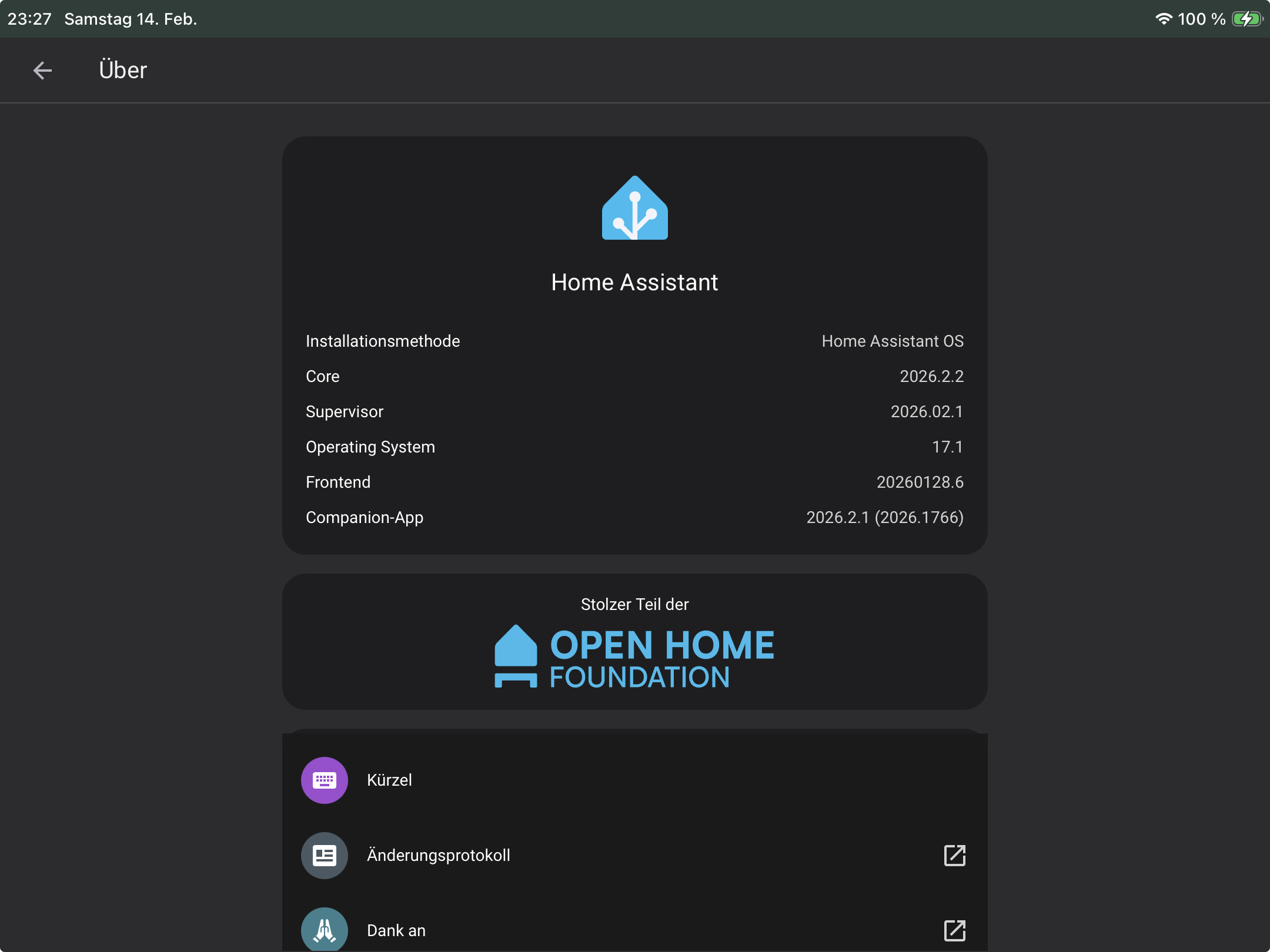

Ist bei mir plötzlich auch verschwunden. Ich hab aber die Beta laufen (Switch beim Addon).
Vllt. liegt’s daran?!
Ich selbst bin noch auf 2026.1.3 - an 2026.2.2 liegt’s dann wohl nicht.
Ich habe die Beta nicht aktiv, könnte also sein.
Danke für Eure Hilfe, ich hab’s gefunden.
Es wird durch Aktivieren der beta Funktion 1.4 in der OBTR Konfiguration ausgelöst.
