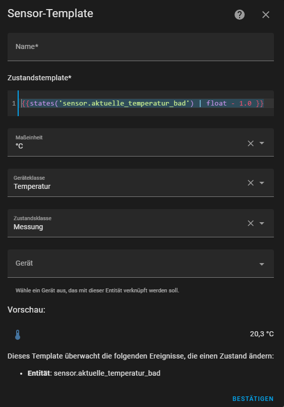

Erstell dir ein Helfer vom Typ Template → Template für Temperatur
Bei Zustandstemplate kannst du dann folgendes nehmen:
{{states('sensor.aktuelle_temperatur_bad') | float - 1.0 }}
