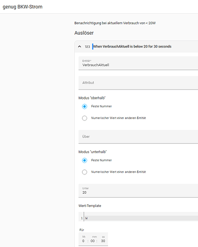

die zugehörige Automation sieht so aus …
kann da jetzt keinen Fehler erkennen …
Entferne doch einfach das W bei Wert-Template.
das hat leider keine Lösung gebracht, der Fehler besteht weiterhin …

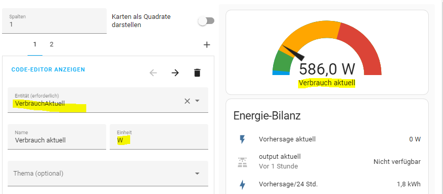

die Entität “Verbrauchaktuell” wird im dashboard korrekt angezeigt
und bei der Entität handelt es sich um einen template sensor
  # VerbrauchAktuell
      - name: "VerbrauchAktuell"
        unique_id: "VerbrauchAktuell"
        unit_of_measurement: 'W'
        device_class: "energy"
        state: >-
            {{ float(states('sensor.tasmota_SM_76_7_0')) | round(0) / 1 }}
okay, gehe bitte mal in deine Automation und klicke dann rechts oben auf die 3 Punkte. Dort dann “Edit in YAML”.
Hier entfernst du die Zeile
value_template: ""
Dann abspeichern.
Unter Wert-Template/value_template kannst du die Kondition als Template eingeben. Dadurch, dass du dort ein W stehen hattest und das dann entfernt hast, steht dort nun ein leerer String(’ ') und der ersetzt alles was obendrüber steht. Mit dem Löschen der Zeile sollte das Problem behoben sein.
Besten Dank für die Hilfe, die Fehlermeldung ist jetzt weg.

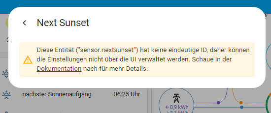

und im dashboard kommt das auch
könnte es daran liegen, daß ich da dies
entity_id: sun.sun
2x stehen habe?
Da steht doch was du machen sollst. Die Zeile entity_id aus dem Code löschen. Es gibt auch eine Integration Sonne. Meine die ist sogar standardmäßig installiert, die hat bereits fertige Entitäten mit Sonnenauf- und Untergang.

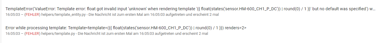

der template Sensor:
sensor.HM-600_CH1_P_DC
kommt mittels ahoyDTU und MQTT und stammt von meiner Solarzelle #1.
    # ErzeugungSol1
      - name: "ErzeugungSol1"
        unique_id: "ErzeugungSol1"
        unit_of_measurement: W
        device_class: energy
        state: >-
            {{ float(states('sensor.HM-600_CH1_P_DC')) | round(0) / 1 }}
    # ErzeugungSol2
      - name: "ErzeugungSol2"
        unique_id: "ErzeugungSol2"
        state: >-
            {{ float(states('sensor.HM-600_CH2_P_DC')) | round(0) / 1 }}
analog dazu gibt es eine Solarzelle#2, die keinen Fehler verursacht.
einziger sichtbarer Unterschied sind die Hochkomme bei “W”
Die Meldung im Log ist doch aber eindeutig. Zu der Zeit, wo dein Template das erste Mal gerendert wurde, lieferte der Sensor (noch) den Wert ‘unknown’ und es war kein Default angegeben.
Du könntest {{ float(states('sensor.HM-600_CH1_P_DC'),0) | round(0) / 1 }} benutzen, um den Fehler zu vermeiden.
