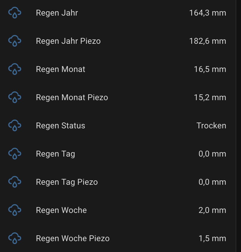

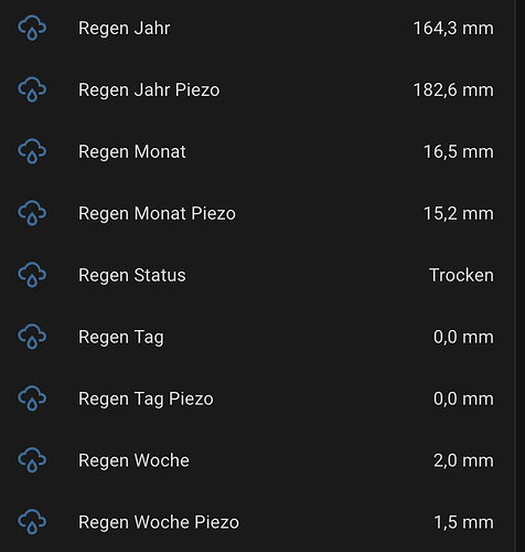

Gute Entscheidung, die ich jedem ans Herz legen kann - die “normale” Ecowitt ist der Shelly-Version einfach überlegen. Kauf Dir doch den “echten” Regensensor dazu, wenn Du es genau wissen willst. Habe ich auch gemacht und man kann die Unterschiede schon sehr gut erkennen (siehe Screenshot der Regen-Entitäten)…
