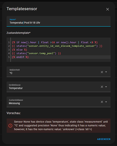

Dafür müsstest du ein Template Sensor anlegen.
{% if now().hour | float >18 or now().hour | float <8 %}
{{ states("sensor.entity_id_von_diesem_template_sensor") }}
{% else %}
{{ states("sensor.temp_pool") }}
{% endif %}
So sollte es gehen.
( bei mir kommt ein fehler da Beide Entity_ID’s nicht existieren )
Die Entity ID’s musst du natürlich anpassen aber so müsste es gehen.
Am besten zwischen 8-18 Uhr anlegen da der Sensor sonst keine Werte hat die er wieder benutzen kann.

Ich habe es mal probiert…bin gespannt ob das klappt… wäre top!
Gebe Morgen /übermergen Rückmeldung.
Hallo Tobi,
nein, das war es noch nicht - welcher Sensor ist denn in der “else” einzugeben? Eigentlich soll er doch da gar nix tun…
Oder habe ich hier nen Denkfehler?
Vg Stefan
