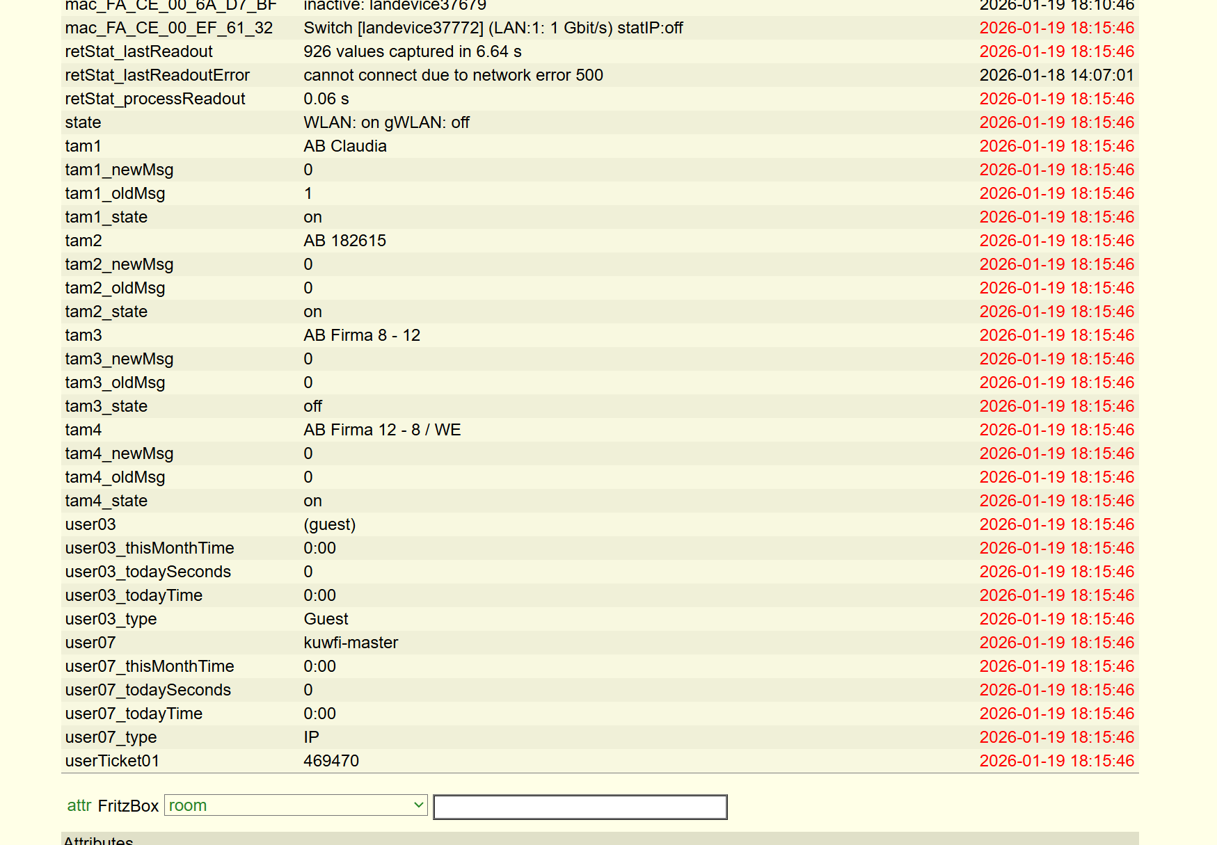

so sehen die Werte in FHEM aus (für den der FHEM nicht kennt)
Ich habe einen MQTT-Client auf FHEM (übrigends eine LXC-Container auf dem selben Proxmox wie HA läuft) eingerichtet und dann noch FritzBox eingerichtet und da nix weiter läuft gesagt er soll alle Readings Publishen.
Der Rest steht oben.

    - name: "Name"
      unique_id: FB_7590_tam1_name
      state_topic: "fhem/FritzBox/tam1"
      value_template: "{{value}}"
      device:
        identifiers: "AB1_Fritzbox"
        manufacturer: "AVM"
        model: "7590"
    - name: "Name"
      unique_id: FB_7590_tam2_name
      state_topic: "fhem/FritzBox/tam2"
      device:
        identifiers: "AB2_Fritzbox"
        manufacturer: "AVM"
        model: "7590"
    - name: "Name"
      unique_id: FB_7590_tam3_name
      state_topic: "fhem/FritzBox/tam3"
      device:
        identifiers: "AB3_Fritzbox"
        manufacturer: "AVM"
        model: "7590"
    - name: "Name"
      unique_id: FB_7590_tam4_name
      state_topic: "fhem/FritzBox/tam4"
      device:
        identifiers: "AB4_Fritzbox"
        manufacturer: "AVM"
        model: "7590"

Template:
- sensor:
    - name: "Status AB 1 mit Name"
      unique_id: "status_ab1_mit_new_old"
      state: >
        {{ states('sensor.fb_7590_tam1_name') }}:
        Neu {{ states('sensor.fb_7590_tam1_new') | int(0) }}
        / Alt {{ states('sensor.fb_7590_tam1_old') | int(0) }}
- sensor:
    - name: "Status AB 2 mit Name"
      unique_id: "status_ab2_mit_new_old"
      state: >
        {{ states('sensor.fb_7590_tam2_name') }}:
        Neu {{ states('sensor.fb_7590_tam2_new') | int(0) }}
        / Alt {{ states('sensor.fb_7590_tam2_old') | int(0) }}
- sensor:
    - name: "Status AB 3 mit Name"
      unique_id: "status_ab3_mit_new_old"
      state: >
        {{ states('sensor.fb_7590_tam3_name') }}:
        Neu {{ states('sensor.fb_7590_tam3_new') | int(0) }}
        / Alt {{ states('sensor.fb_7590_tam3_old') | int(0) }}
- sensor:
    - name: "Status AB 4 mit Name"
      unique_id: "status_ab4_mit_new_old"
      state: >
        {{ states('sensor.fb_7590_tam4_name') }}:
        Neu {{ states('sensor.fb_7590_tam4_new') | int(0) }}
        / Alt {{ states('sensor.fb_7590_tam4_old') | int(0) }}
