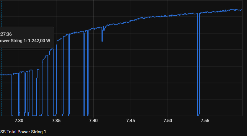

Hier ein Beispiel eines PV-Strin von heute Morgen zwischen 07:00 - 08:00 Uhr. Auffällig sind die Sprünge nach “unten”. Kann aber nicht sagen, ob es die schon immer gibt, bislang hatte ich das gar nicht untersucht, weil es ja bis jetzt ohne Probleme funktioniert hat.

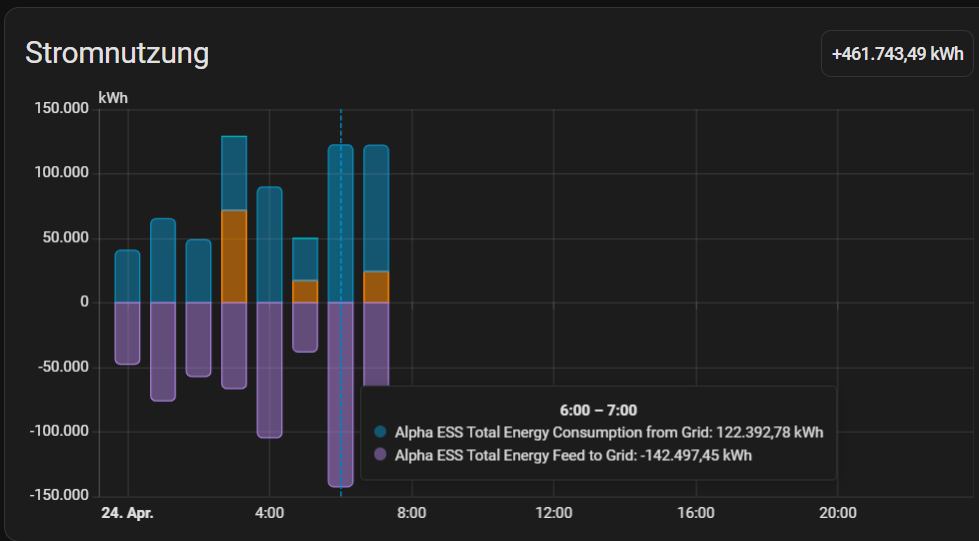

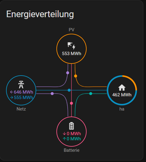

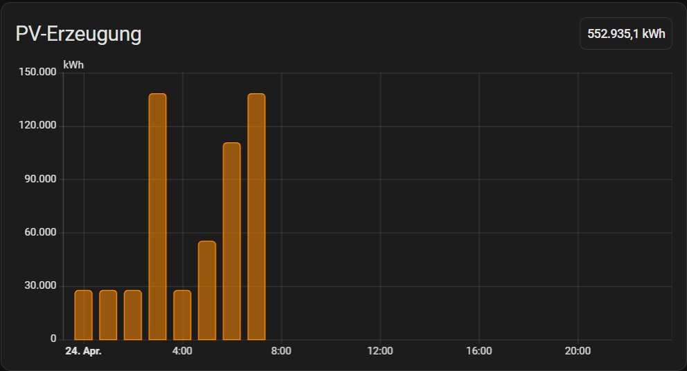

Und hie noch die letzten Stunden aus dem Dashboard:

Auf deiner Grafik lässt es sich nicht genau erkennen wie tief die runter gehen.
