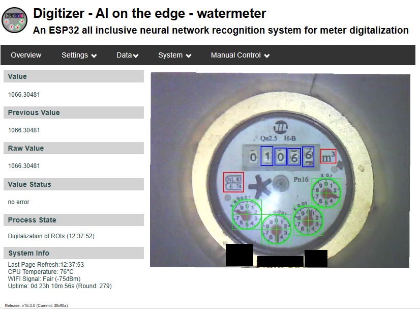

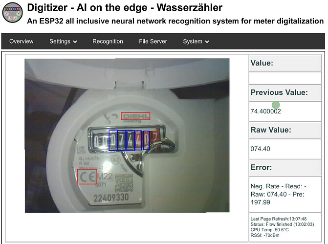

Ich hab so ein Teil für „AI on the Edge“ am Wasserzähler am Laufen. Die Erkennung läuft hier leider nicht sehr gut, obwohl die Bildqualität des Kameramoduls recht gut ist. Der Zähler spiegelt extrem.
dies kann ich bestätigen.
Ich habe mir mehr davon erhofft, aber die Fehlerrate ist auch hier zu hoch.

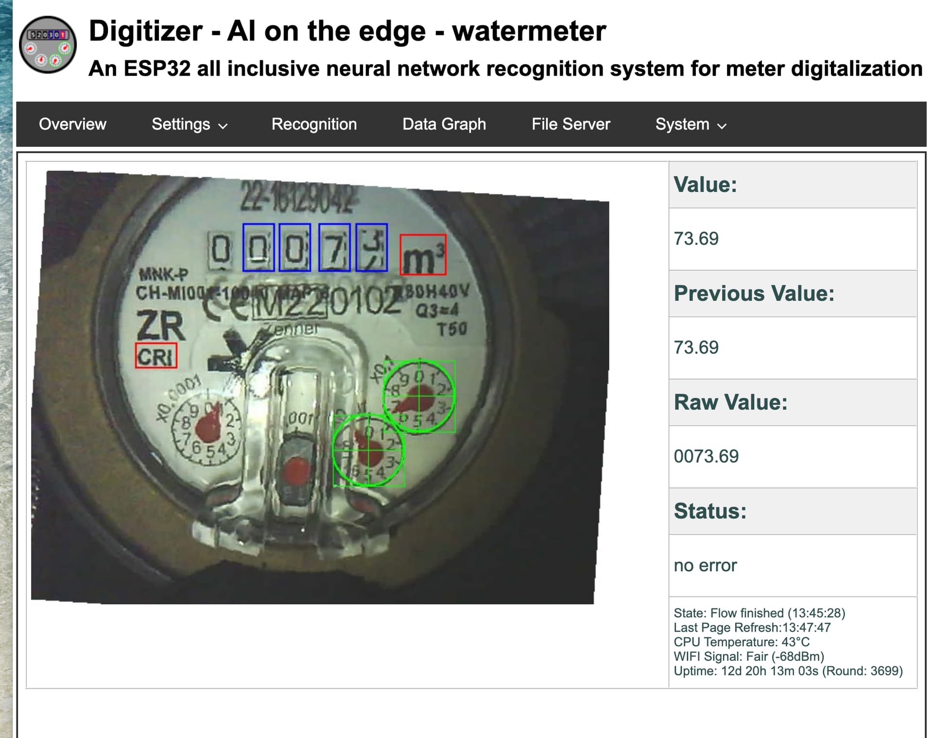

Hallo hab ich auch am laufen, du musst das gerader stellen schau dir mal die original Beschreibung an. bei mir ist das Problem dass ich auch nur 2 analoge werte abfragen kann, liegt an dem Glas.
Würde auch die Belichtung herab setzen auf 4-5 das reicht aus.

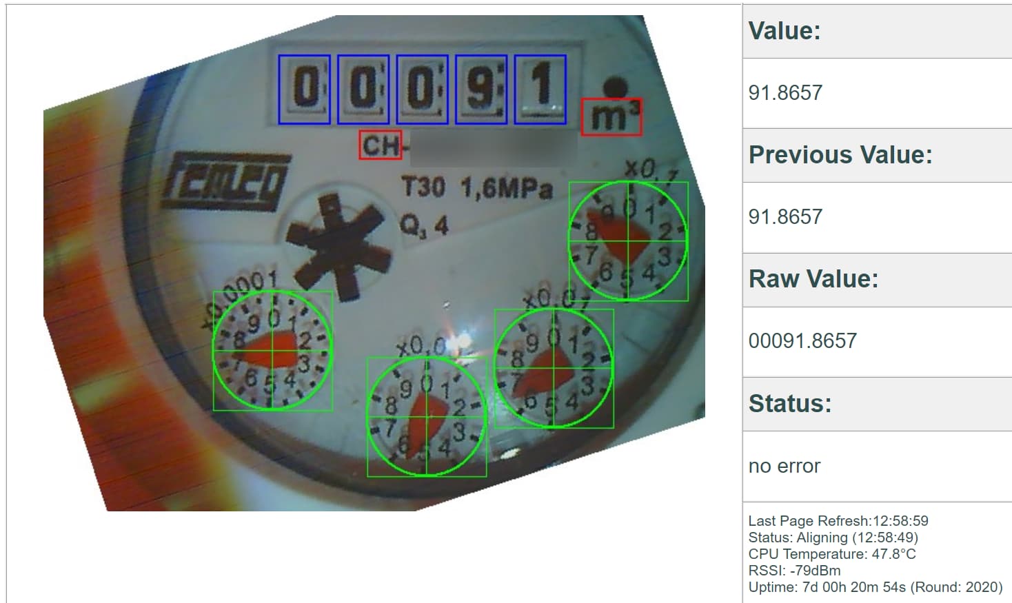

Zum Wasserzähler: Ich hatte anfangs auch probleme, bis ich das richtige CNN-Modell eingestellt habe. Nun läuft die Erkennung sehr zuverlässig.
Mein Zähler sieht so aus:

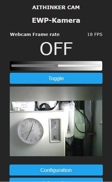

Ich verwende eine mit Tasmota. Damit kann ich die Statusleuchten meiner Erdwärmepumpe beobachten. Wenn über der orangenen Leuchte die rote Leuchte, also Störung, anzeigt, kann ich über einen Tasmota-Schalter einen Resett durchführen.
