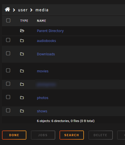

Im unraid kann ich das Mapping der Pfad von Docker Container → Host recht einfach konfigurieren. Dies sieht dann bei mir so aus:
media ist dabei ein unraid share, in dem ich zentral alle Medien Datei speichere:

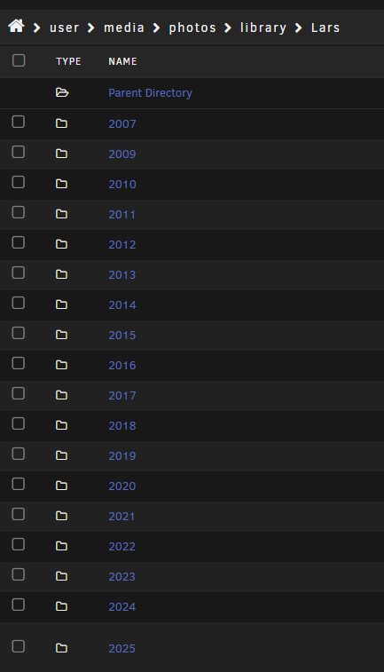

Im Ordner photos liegt dann die Verzeichnisstruktur von immich
Na ja, und in Library/Lars dann die eigentlichen Foto-Dateien nach Jahr usw.

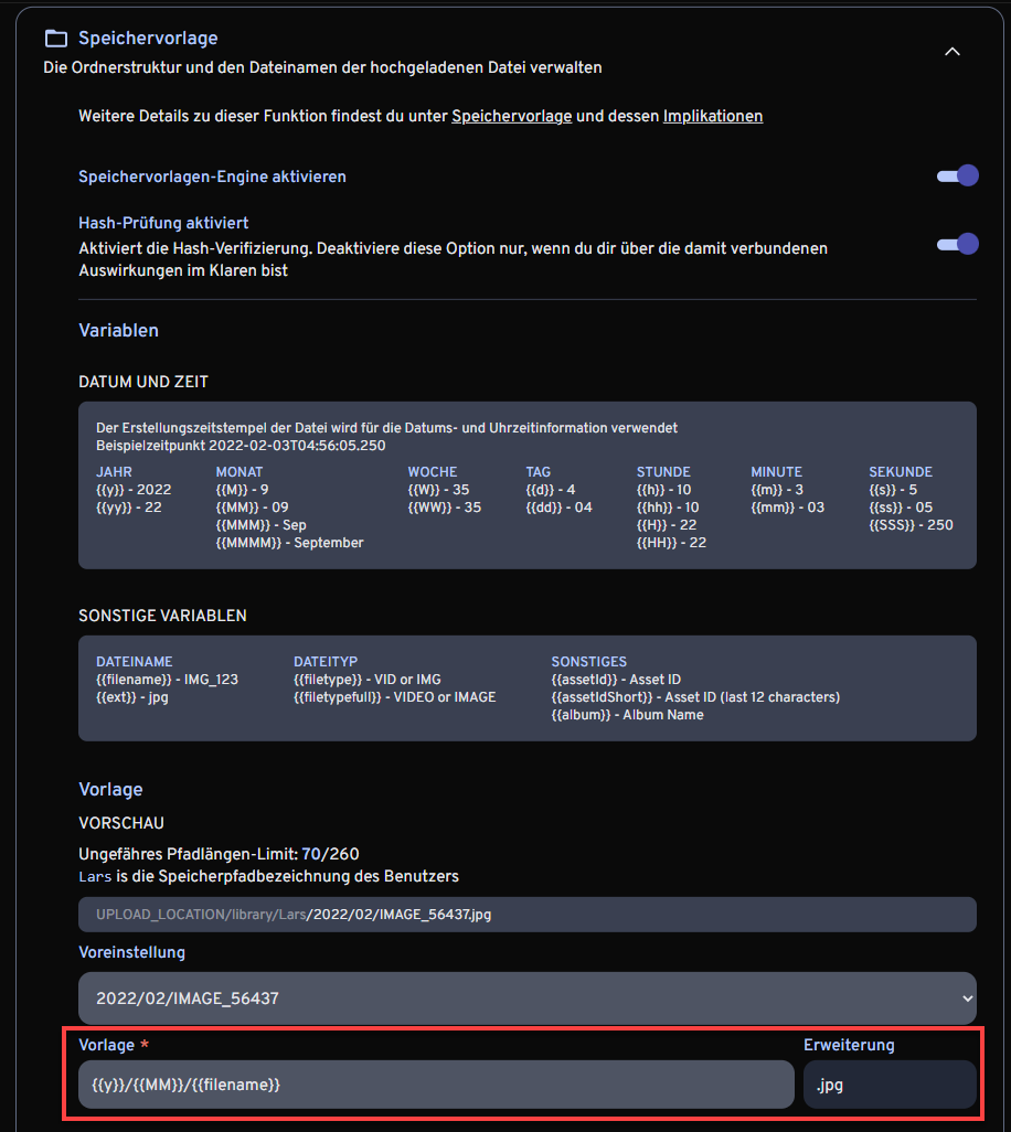

Dabei habe ich im immich unter Systemeinstellungen / Speichervorlagen die Konfiguration folgendermaßen vorgenommen:

Damit habe ich mich noch gar nicht auseinandergesetzt. Danke für den Hinweis.
