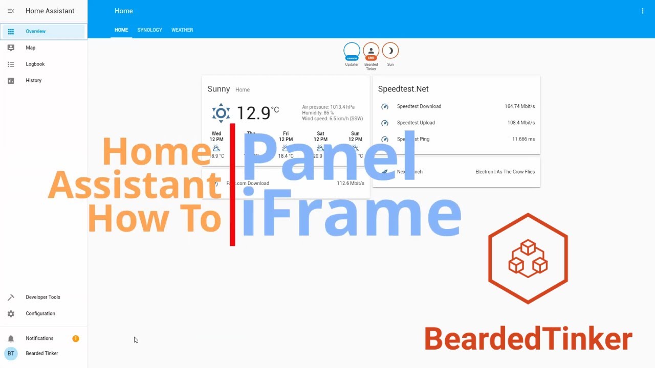

Du könntest es so versuchen
Keine Karte, aber ein Eintrag in der Seitenleiste. Wäre das eine Option?
panel_iframe:
  router:
    title: FritzBox
    icon: mdi:home
    url: "http://fritz.box"
    require_admin: true
ich nehme an die letzten beiden vorschläge sind das selbe?
@Wieldable0209 - auch deine lösung muss in der config manuell hinterlegt werden? am ende wie im video?
