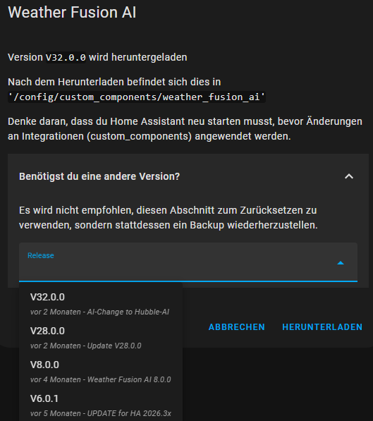

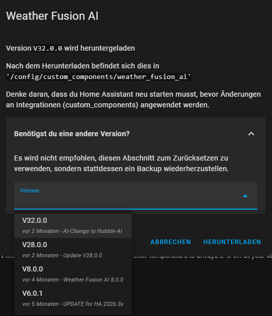

Ich bekomme auch nur die Version V32.0.0, wie kommst du denn an die Version V42.0.6?
Bekomme Auch nur Version 32.0.0 angezeigt

Allerdings lese ich hier, das es von WFAI eine höhere Version geben soll? Wo?
Ich verwende die 32.0.0. Und da sehe ich auch nirgends eine höhere Version. Wäre mir eigentlich auch egal, aber ich habe schon seit Wochen jeden Tag hundertte Warnmeldung im Log bzgl der deprected Funktion get_astral_location.

Das ist für die Standalone-Variante die aktuell höchste Version, die Verfügbar ist.
Wenn du SFML nutzt, wird dir V42.0.6 als neuste angezeigt.
Das liegt daran, das für das Zusammenspiel mit SFML die integration WFAI etwas aufgebohrt wurde und dann auch automatisch mit SFML installiert wird.

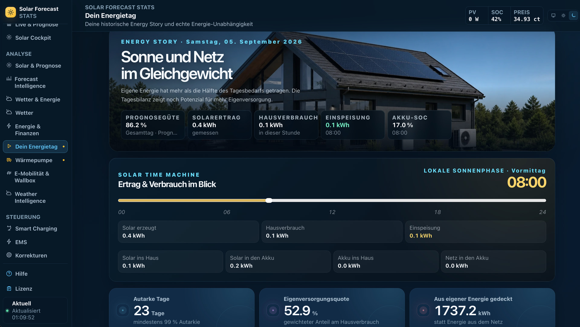

Weather Fusion AI ist ein " Neben-Produkt" (Basties Worte) von Solar Forecast ML. SFML hat eine sehr sehr mächtige Wetter KI die aus Rohdaten der Wettermodelle eine lokale Prognose erstellt (und dir sagt was Du heute anziehen sollst :slight_smile: ) Weather Fusion AI ist die “alte” AI von Solar Forecast STATS und nutzt sie um mit einer lokalen (!!!) eine Prognose zu erstellen. Das geschieht durch Lernen. Dazu nutzt sie eine modifizierte und deutlich leichtere lokale AI als SFML // SFML EAI. Sie lässt sich Stand-Alone betreiben, wird immer dann aktualisiert, wenn es Probleme / BUGS oder Änderungen im Home Assistant Core gibt. → Da sie einfach funktioniert (sofern ich nichts übersehe)
Wenn man jedoch Solar Forecast ML + Stats (incl EAI) nutzt ändert sich die Situation dramatisch. WFAI ist hier sowas wie der Große Bruder von der Stand Alone Version. Das liegt daran, dass WFAI im SFML Universum sehr eng mit der großen Wetter-KI (lokal) und dem Hubble Ai-Stack (lokal) und Kepler AI Stack (Lokal) zusammenarbeitet und andere Funktionen übernimmt. WFAI (SFML) ist ein wichtiger Zentraler Bestandteil von SFML und übernimmt sehr umfangreiche Rechenoperationen. Greift komplett auf die lokale SFML-DB zu und steuert Automationen.
WFAI ist IMMER installiert wenn man SFML installiert, früher hieß sie dort Weather ML.
Nun der wichtige Unterschied… (um euch komplett zu verwirren).
  1. WFAI = Standalone braucht kein SFML nur eine Wetterstation (lokal)
  2. WFAI (SFML) = eine sehr sehr mächtiger Wetter AI-Stack der immer in SFML enthalten ist
  3. WFAI (SFML) = Wenn man SFML hat und sie installiert ist es NUR eine Visualisierung / Oberfläche die 1:1 die selben Cards anzeigt wie WFAI.
  4. Hat man WFAI und installiert dann SFML wird WFAI automatisch auf die aktuelle Version angehoben und “aufgebohrt” → Man sollte dann aber auf keinen Fall die HACS Standalone Version installieren oder diese vorher löschen!

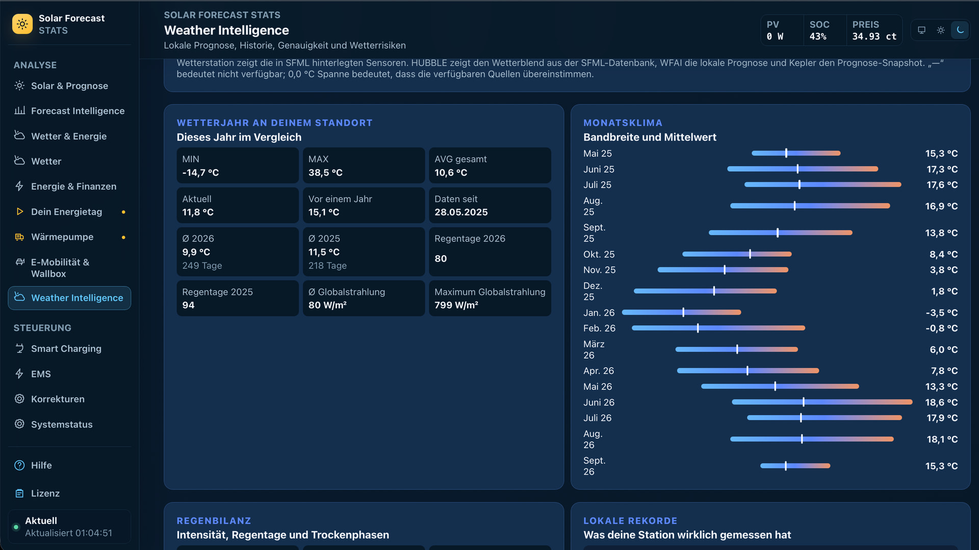

Der Unterschied der beiden “Großer Bruder + kleine Schwester” wird besonders deutlich wenn man sich die Wetter-Informationen in SFML / STATS / EAI anschaut… das ist ALLES WFAI (SFML)
Beispiele was der Große Bruder kann (alles original SFML Oberfläche)

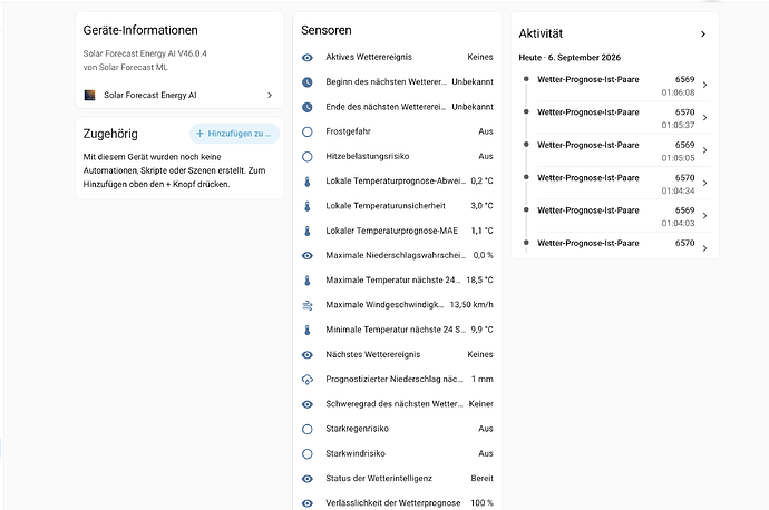

Beispiele für die Sensoren, mit denen lässt sich alles bauen.. von lokalen Wetter-Warnungen bis zu Temperatur, Wolken, Wetterstabilitäs-Automationen..
und noch so vieles mehr…
