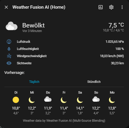

Heute bloß nicht raus gehen … es regnet zwar nicht aber man wird trotzdem nass.
Luftfeuchtigkeit 100% !!! … und Mondschein die nächsten Tage

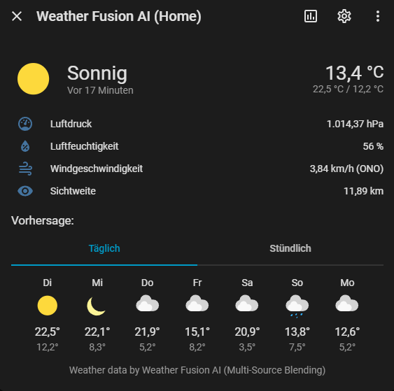

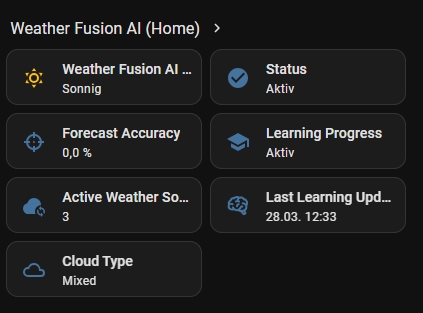

Beispiel: Bei mir jetzt gerade Strahlender Sonnenschein.
Weather Fusion AI gibt an Bewölkt.

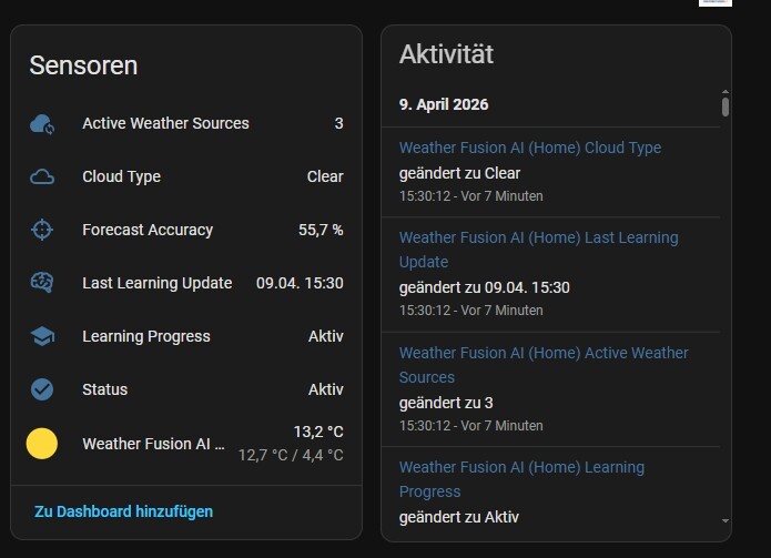

Wenn ich Forecast Accuracy richtig verstanden habe dann sollte hier die Prozentzahl angezeigt werden wie genau das Wetter mit den Sources übereinstimmt.
(Vorhersagegenauigkeit basierend auf dem Vergleich mit lokalen Sensorbeobachtungen)
Also 0% = Wetter (Sensoren) passt mit den Sources überrein. Alles höher als 0% Wetter Abweichung gegenüber Sources.
Ich hatte bei Forecast Accuracy noch nie eine andere Zahl als 0% drin.
Und wie gesagt, das Wetter passt nicht, was Weather Fusion AI mir anzeigt.

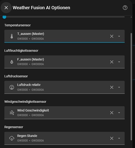

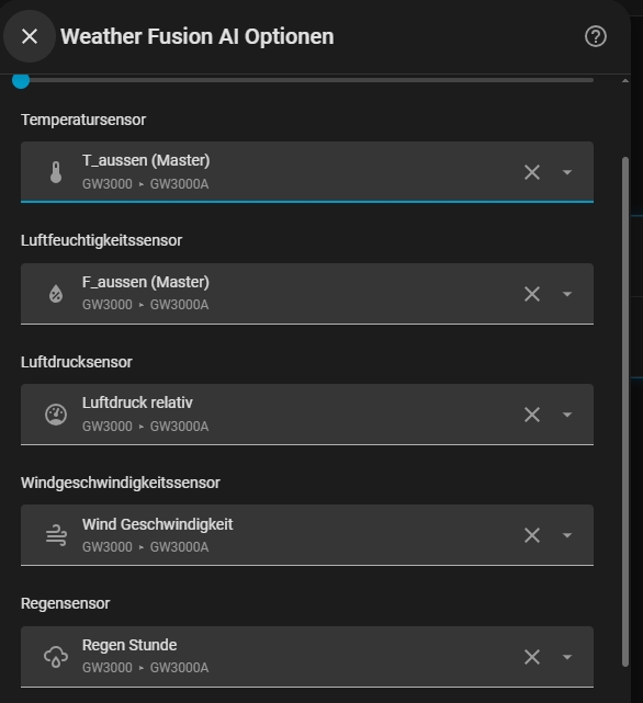

Ich habe jeden einzelnen Sensor angegeben.

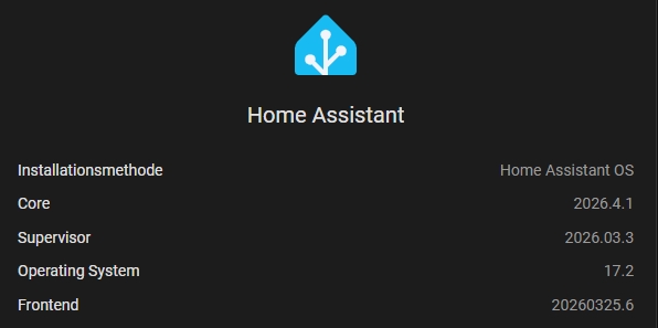

Ich habe er erst mit dem UPDATE for HA 2026.3x mit Weather Fusion AI angefangen. Vielleicht als Hinweis.

Genau das ist mein Problem. Zahl bleibt bei 0%.
Weather Fusion Ai meldet Bewölkt. In Wirklichkeit ist der Sonnig ohne ein Wölkchen am Himmel.
Ja ich habe eine Wetterstation. Die Shelly Ecowitt WS90.
Die sensoren sind entsprechend eingetragen.

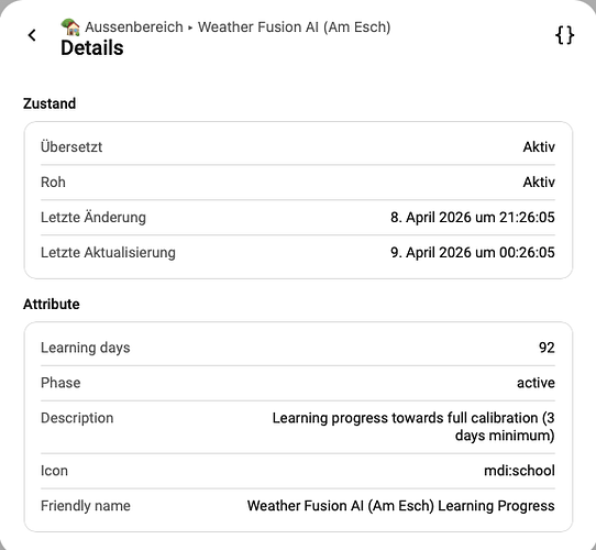

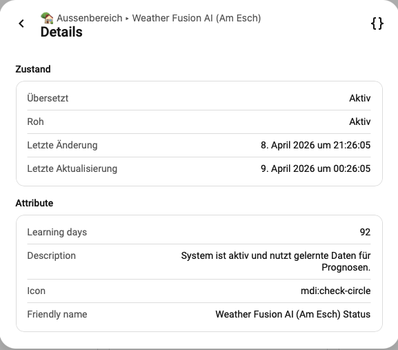

Moin, hier ist auch komisch…. Geändert habe ich nichts. Ich weiß nicht ob das Teil “lernt”. Ich war mal letzten Monat auf über 50%; nun wieder auf 0…

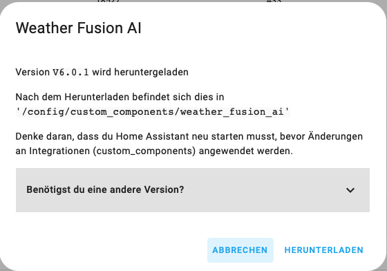

Welche Version habt ihr installiert? V 6.0.1? Achtung wird oben in der Integration nicht angezeigt! Da steht immer noch V 6.0.0, auch wenn man die neueste Version installiert hat!
Also in HACS - erneut herunterladen.
Dann sieht’ s so aus:
V 6.0.1 ist bei mir installiert.
Ich habe mit dieser Version begonnen.

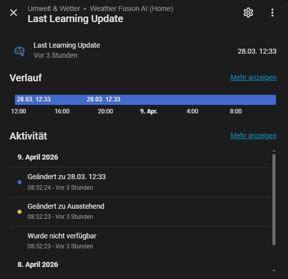

Ich hatte mal die 6.0.1 händisch ausgewählt und installiert. Da ändert sich nichts. “Last learning update” bleibt auf dem 28.03. ; allerdings soll der “Lerning prozess” aktiv sein? Also alles so wie vorher. Ich weiß nun auch nicht welche Version in vorher hatte. Steht in HAOS was von Update- mache ich es einfach immer.

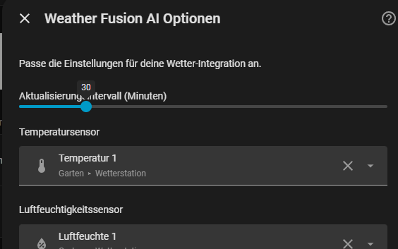

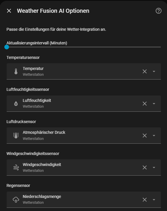

Was mir auffällt ist, das ihr beim Aktualisierungsintervall 0 stehen habt, vielleicht ist da noch ein Fehler, sodas bei 0 niemals etwas gemacht wird. Standard wären 30 Minuten, stellt das doch bitte einmal ein, vielleicht hilft es ja:
Gruß Ralf
Das ist nicht 0 sondern 10. Ich habe es jetzt mal auf Standard 30 gestellt.
OK, 10 ist IMHO auch das minimum, also wird es daren nicht liegen.

Leider kann ich keine alter Version installieren, da dann das config nicht geht. Nicht kompatible mit Homeassistant März update.

Was mir aufgefallen ist, dass wenn das Wetter gut ist ( also hauptsächlich voll sonnig) und wenn es durchgehend bewölkt ist, dann scheint die Vorhersage besser zu passen. Weather accuracy steigt.
Wenn schlecht Wetter ist, vor allem mit Regen dabei, sinkt die accuracy… immer.
War schonmal bei 54%. Derzeit bei 45%.

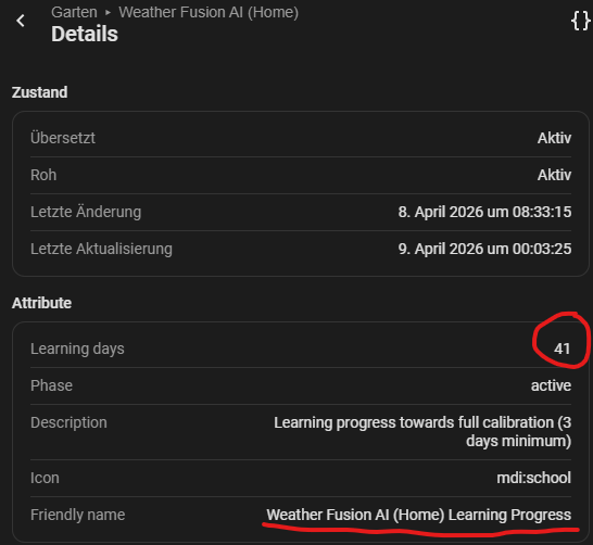

Learning Days habe ich jetzt 37.

Warum immer wieder der Mond? Teilweise in ein und derselben Woche beide Icons…?

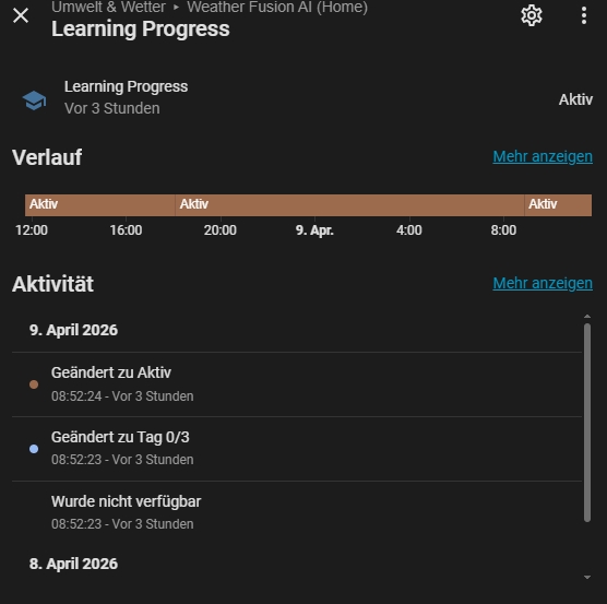

Wo finde ich Die? Oder ich bin blind?

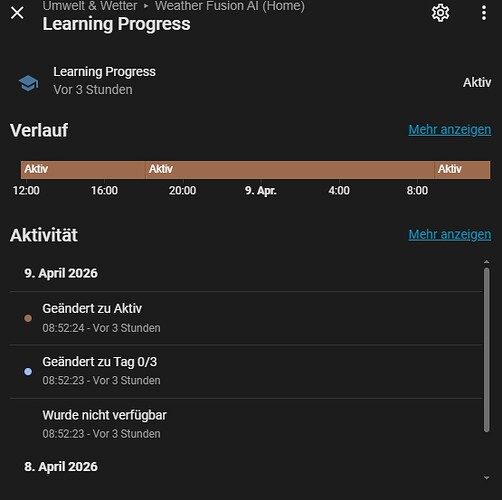

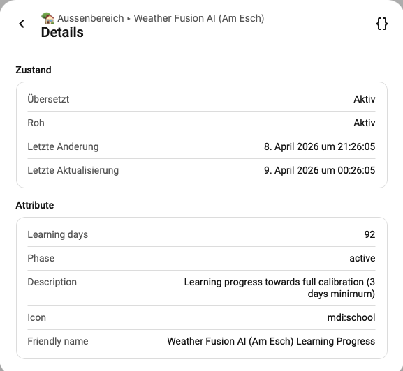

Unter Learning Progress die Details anzeigen lassen.
Gruß Ralf
Neee, diese Seite finde ich nicht. Hab nur die Liste wann sich was geändert hat.
