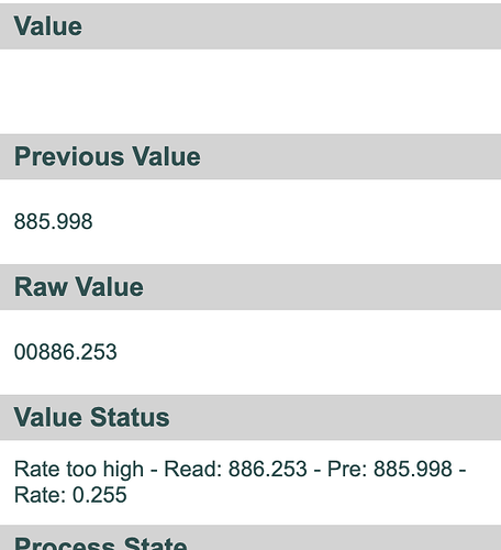

Nutzt noch jemand watermeter um den Zählerstand des Wasserzählers zu erfassen? Ich bekomme aller paar Tage einen Fehler “Rate too high”.
Somit werden dann auch keine Werte mehr an HA übermittelt. Woran kann das liegen?

dafür musst Du auf dem Zähler die Config ändern.
Suche nach: Maximum Rate Value, dort dem Wert höher stellen.
… und genau auf diese Antwort verweist mein Link.
