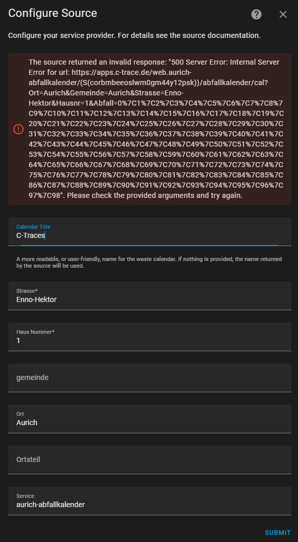

Leider scheint die Integration jedoch für meine Stadt (Aurich; 26603), zumindest jedoch meine Straße [hier aus Datenschutzgründen randomisiert] (Enno-Hektor-Straße 1) nicht zu funktionieren,- für jede Straße die ich ausprobierte, kam ein Fehler “The source returned an invalid response: “Street not found”. Please check the provided arguments and try again.” zurück.
Der Abfallkalenderservice “Aurich (MKW) (jumomind_de)” müsste korrekt sein.
Sicherheitshalber habe ich ebenfalls die andere Option “Abfallwirtschaftsbetrieb Landkreis Aurich (c_trace_de)” ausprobiert…ebenfalls erfolglos.
Auch habe ich jegliche Adressvariationen, ob mit dem Zusatz “Straße”, “Strasse”, “Str.” oder komplett ohne Zusatz getestet. Ebenfalls habe ich es nur mit den Minimalangaben ausprobiert…nichts scheint zu klappen.
Kann mir hier jemand weiterhelfen bzw. das Problem reproduzieren?

I’ve recently discovered the “hacs_waste_collection_schedule” integration (link above), which I believe is fantastic. Unfortunately, it doesn’t seem to work for my city (Aurich; 26603), or at least not for my street [randomized here for privacy reasons] (Enno-Hektor-Straße 1). For every street I tried, I received the error message: “The source returned an invalid response: ‘Street not found.’ Please check the provided arguments and try again.”
The waste collection calendar service “Aurich (MKW) (jumomind_en)” (see link above) should be correct. To be thorough, I also tried the alternative option, “Abfallwirtschaftsbetrieb Landkreis Aurich (c_trace_de),” but that was also unsuccessful.
I’ve tested all possible address variations, including using “Straße,” “Strasse,” “Str.,” or omitting it altogether. I’ve even tried using just the minimal address details, but nothing seems to work.
Can anyone help me or reproduce this issue?
