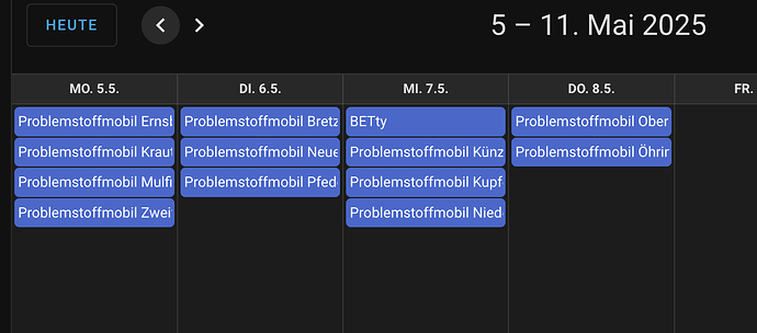

Ich kann nur vermuten, dass mein Anbieter da die termine für das “Problemstoffmobil” eingetragen hat, oder es nun angezeigt wird, da es in weniger als xx Tagen bevorsteht und ab dann diese angezeigt werden. Sieht dann so aus:
Wenn ich in dien Kalender gehe, sind alle Termine im ganzen Landkreis für das Problemstoffmobil dort eingetragen. Eigentlich ist das für mich garnicht relevant bzw. max 1 Termin daraus.

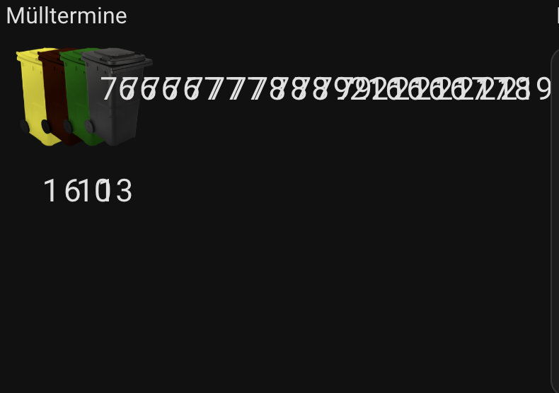

Leider habe ich es nicht hinbekommen, die nicht benötigten termine aus dem Kalender zu löschen. Kann mir jemand dabei helfen, dass ich die Karte auf dem Dashboard wieder nutzen kann?
Irgendwie war das Problem weg, nun ist es aber wieder da. Kann mir jemand helfen, wie ich das Thema mit dem Problemstoffmobil komplett weg bekomme?
Problem gelöst.
Es lag bei mir nicht an der Integration, sondern an der Trash-Card.
Hier habe ich einfach im YAML-Editor den Eintrag für die Anzeige der sonstigen Termine/Typen entfernt und dann noch die Filterung auf true gesetzt und das war die Lösung.
