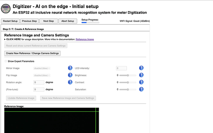

Jetzt ist das Problem, egal was ich mache, ich bekomme kein Scharfes bild, selbst mit Hilfe von Claude+Chatgpt+internet+google..
Mir gehen die Ideen aus, das bild sieht immer so aus, egal welche werte ich eingebe, es ändert sich nicht viel.

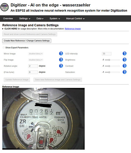

  3. Sobald ein helles Bild erkennbar ist mit dem Rändelrad die Schärfe einstellen. Das ist Fummelarbeit. Nimm Dir Zeit dazu und Geduld. Achte darauf, dass auf den Werten die Du auswerten möchtest keine Spiegelung der LED stört.

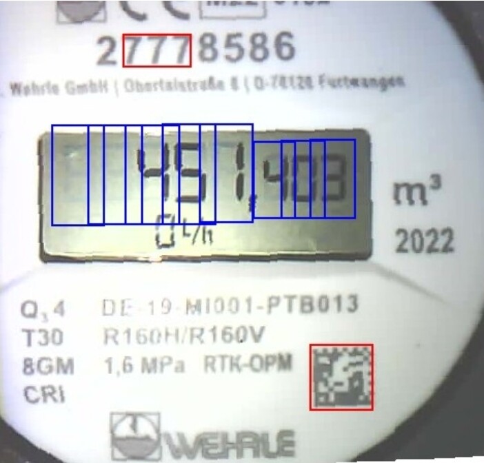

Hier mein Referenzbild:
@Wolfi1 @jabberwoky @Dennis914

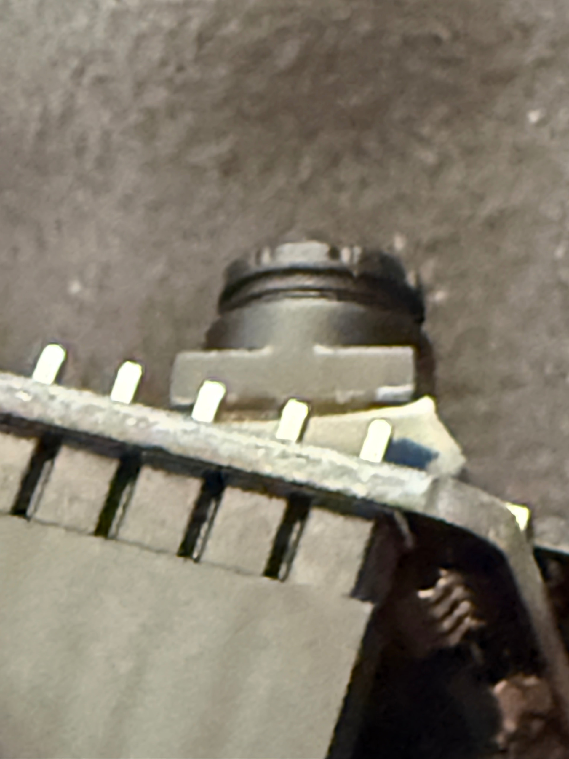

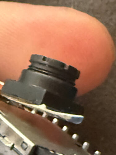

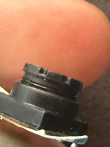

frage: dieses “Kamera” drehen geht das eigentlich leicht oder schwer? ich bewege keinen mm
Sehr schwer du musst das unterteil gegehalten.
Sonst machst du was kaputt.
Zwei geeignete Zangen.
Meine geht auch sehr schwer obwohl ich die schon mehrfach gedreht habe. Ist halt echt wie schon jemand geschrieben hat Fummelarbeit. Das sieht auf dem einen Bild so aus als wäre diese auch mit einem Tropfen Sekundenkleber gesichert.
Lg Dennis

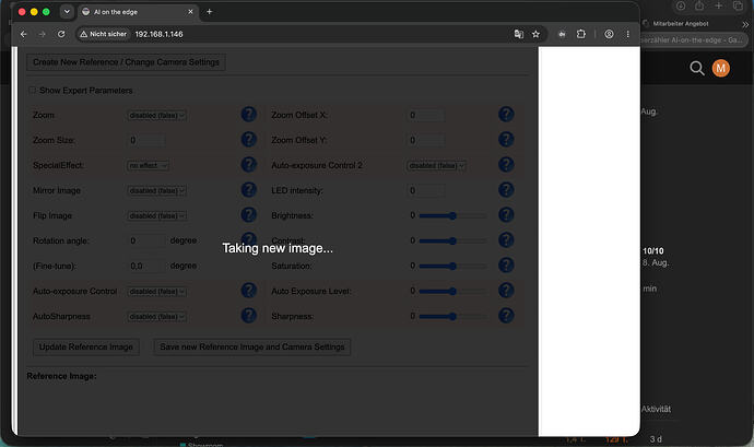

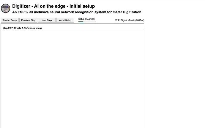

sorry, muss euch nochmal belästigen, ich versuche jetzt einzurichten, ist das normal, dass die Oberfläche extrem langsam ist, teilweise abstürzt oder passiert einfach nichts?
wollte auf safari machen, habe aber gelesen, dass davon abgeraten wird und zb zu Chrome geraten wird und das nutze ich
Hallo, kann es sein, dass dein WLAN-Signal in diesem Bereich zu schlecht ist? War bei mir so ähnlich. Hatte mir bei Ali das ganze bestellt. Wenn ich mich recht erinnere, war das Signal mit einer externen Antenne bei mir schlechter als nur mit der internen Antenne. Habe die Cam aber nicht mehr im Einsatz, also ist das jetzt nur so eine Idee.
Lg Dennis
Was zeigt er denn hier bei Dir an?
Hast Du das Modul schon auf dem Wasserzähler montiert? Baue es nochmal ab und teste die Verbindung wenn Du näher am Wlan bist.
Das verhalten mit externer Antenne von Dennis914 kann ich nicht bestätigen. Bei mir hat sich der Empfang damit verbesstert.
Wenn ein neues Bild aufgenommen und verarbeitet wird ist schon alles etwas langsamer.
bin immer noch an dem kack dran… dauerhaft Abstürze oder weiße Bilder… ich habe soglangsam keine lust mehr

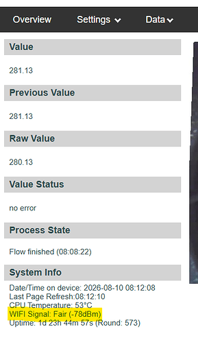

Für einen stabilen Betrieb ist ein stabiler ausreichender Wlan-Empfang an der Stelle des Wasserlesers unabdingbar.
Was macht das Wlan? Welchen Wert zeigt das Wifi Signal in der “Overview” Sicht an?
WIFI Signal: Good (-64dBm)
WLAN passt (sofern stabil an der stelle). Nächster Schrittt ist ein sauberes Referenzbild zu erstellen.
Schick mal Deine Einstellungen für das Referenzbild.
Kannst auch meine mal verwenden.

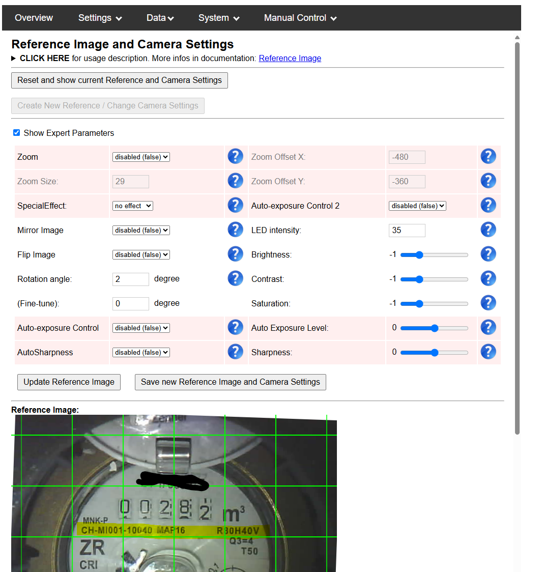

Ziel sollte ein scharfes Bild des Wasserzählers sein. Das erreichst durch drehen des Fokusringes an der Kamera.
Reflexionen auf der Scheibe lassen sich am besten mit einem Stück Butterbrotpapier über der LED verbessern. Hier ist geduldiges probieren angesagt bis die Werte die benötigst ohne Reflexionen sind.
Achte beim Ausrichten darauf, dass Du die Horizontale Ausrichtung der Kamera nicht mit der Software-Einstellung “Rotation angle” einstellt sondern manuell durch verdrehen der Halterungen. Im Idealfall ist die horizontalte Ausrichtung gerade und die Einstellung Rotation angle = 0. Ich habe hier ein bisschen geschlampt und korrigiere mit 2 Grad. Meine Erfahrung ist, dass wenn mit dieser Einstellung die horizontalte Ausrichtung eingestellt wird dies Probleme verursacht.
Als Referenz einen Text auf dem Wasserzähler verwenden, habe das in meinem Bild mal gelb markiert.

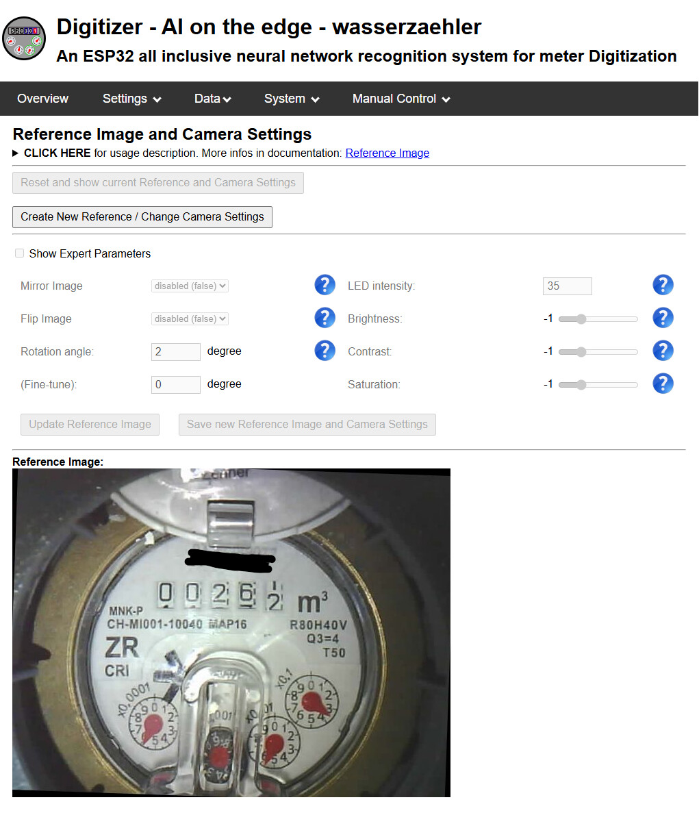

danke, aber ich wäre froh, wenn ich soweit überhaupt kommen immer.. ich habe das Gefühl, dass es immer schlimmer wird… ganz am Anfang, musste ich mehrmals Refreshen das ich überhaupt soweit kam, mittlerweile sehe ich das hier:

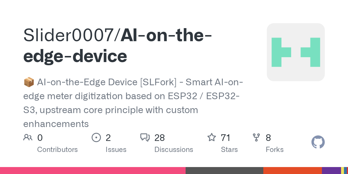

Eventuell mal diesen Fork hier probieren:
Der ist von der Performance deutlich besser und hat auch sonst noch ein paar Verbesserungen.
Wollte ich auch empfehlen, damit fahre ich aktuell deutlich besser.
