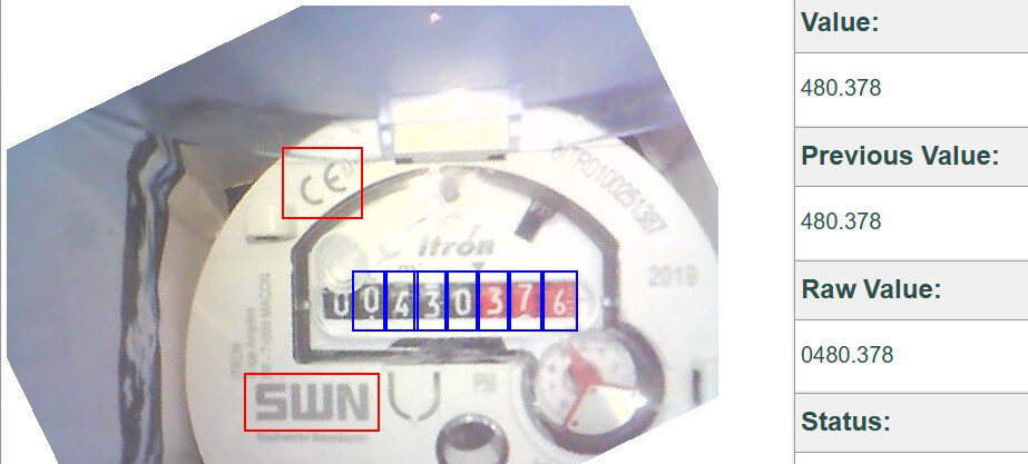

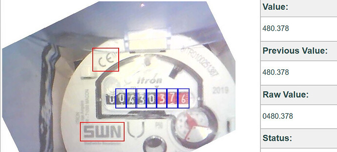

Dank des YouTube Video von Simon habe ich jetzt auch ein Smarten Wasserzählern. Dieser lief die letzten Tage auch Top. Jetzt hat er aber den Wert 430,xxx erreicht und sagt immer, es stünde 480,xxx drauf. Jemand ne Idee? Für mich ist die 3 Perfekt lesbar.

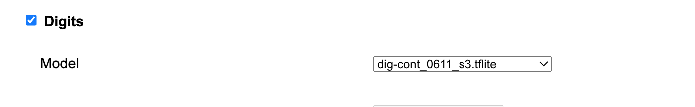

hier mal andere digits getestet?
Ich hatte das gleiche Problem. Habe dann die LED dunkler gestellt und etwas Backpapier vor die LED gelegt. Außerdem habe ich den ESP nochmal etwas verdreht, um die Spiegelung zu gering wie möglich zu halten. Dauerte natürlich etwas aber seitdem ist Ruhe.
Kannst du ja auch mal versuchen.
