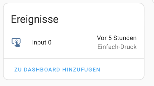

ich triggere nur noch auf den Tastendruck *event
Bildschirmfoto 2025-03-21 um 23.11.03
und habe dann eine automation in HA für die Lampen
Den analogen Schalter habe ich gegen einen Taster getauscht und einen Shelly1pm eingebaut.
Der shelly ist auf “Detached” eingestellt, d. h er schaltet das Relay ebenfalls nichr mehr um, auch hier erfolgt die lichtschaltung via HA
auch hier gleice Logik hier trigger ich auch auf die Taste.
Bildschirmfoto 2025-03-21 um 23.13.00
beide Automationen toggeln das Licht, es ist egal woher ich oder der Bewegungsmelder schaltet.
Wenn HA Down ist, funtioniert das Licht nicht mehr!
dafür habe ich ein script auf dem Shelly laufem welcher allle 30 sekunden prüft ob HA online, falls nicht stellt es den detached Modus aus, somit geht das LIcht wieder. (Der HM würde weiterhin nicht funktioniere, aber als Backup reicht das)
