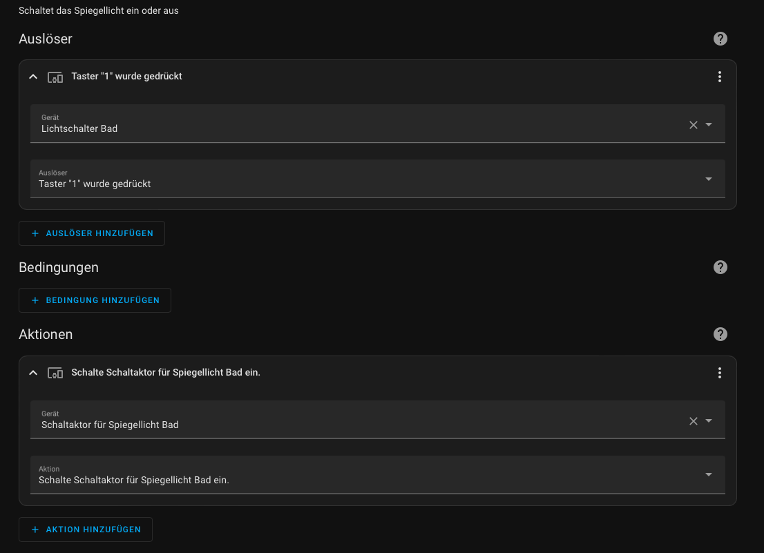

ich traue mich ja kaum zu fragen :worried: (bin wirklich blutiger Anfänger bei Automationen). Kann mir jemand verraten, warum meine Automation nicht funktioniert?
Es handelt sich um einen HMIP WRC2, der einen HM Schaltaktor schalten soll.
Beide Geräte habe ich in der RasperryMatic angelernt und auch in der RasperryMatic Integration konfiguriert.
Die Geräte stehen mir auch bei der Auswahl der Automatisation zur Verfügung.
Aber wie gesagt, es rührt sich nach der Betätigung des Schalters nichts :frowning:
Ich habe doch bestimmt irgendwas ‘wichtiges’ vergessen?!

wenn ich die Automatisation manuell ausführe läuft diese.
Scheinbar wird der Trigger (also der Schalter) nicht erkannt.
Aber wenn das System diesen nicht erkennen würde, würde er mir in der Auswahl auch nicht angezeigt werden und es würden auch keine Entitäten angezeigt werden

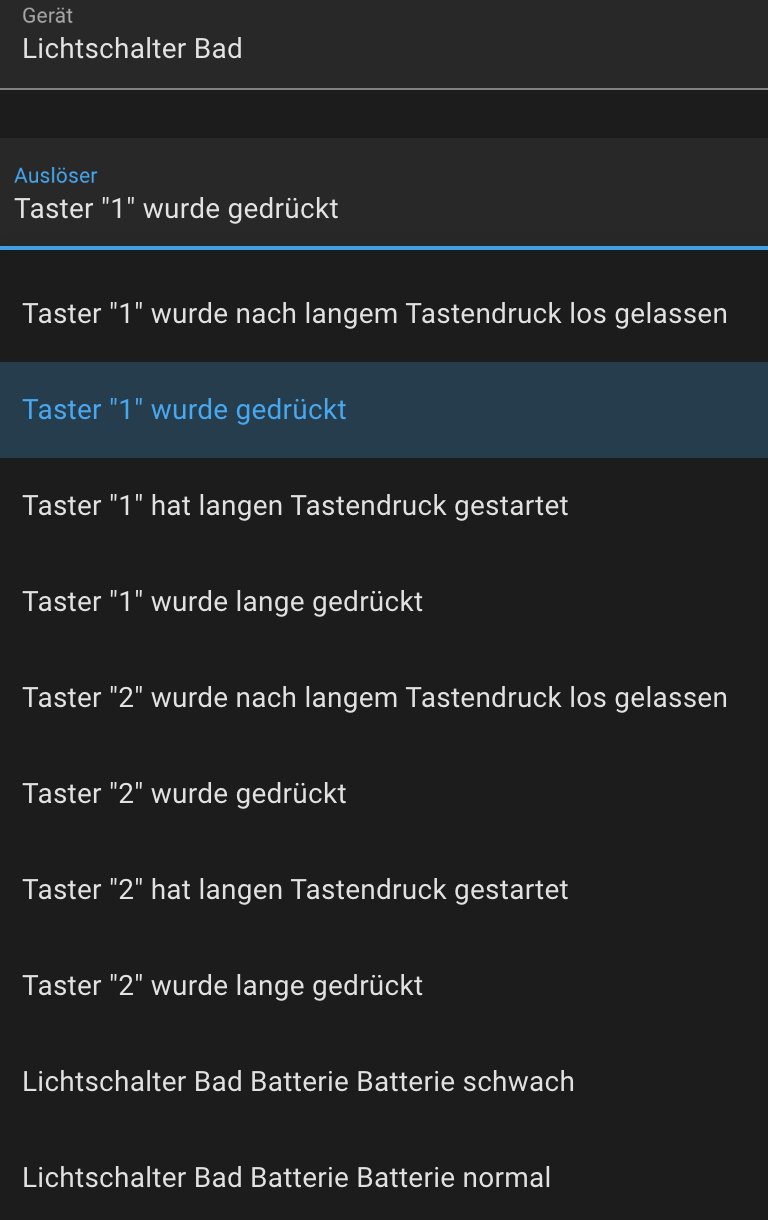

Was gibt es noch in dem Dropdown Feld?
Wenn Dein Auslöser erkannt wird, müsste an der Stelle kurz “Ausgelöst” angezeigt werden.
jo, genau dass passiert nicht.

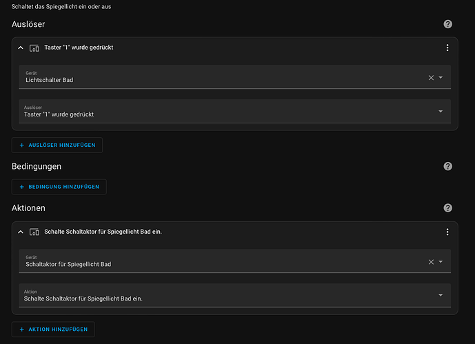

Ich habe jetzt mal den Trigger auf Zeit gestellt, dann startet die Automation.
Es ist also wirklich so, dass der Schaltbefehl aus der RasperryMatic nicht zur Automation übertragen wird.
Nur wo bleibt der…

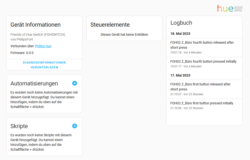

Ich kenne mich nicht mit RasperryMatic aus, aber die Schalter sind bei Hue ähnlich. Gibt es eine Integration von RasperryMatic oder kannst du den Schalter als Gerät aufrufen?

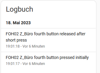

So sieht einer meiner Friends of Hue Schalter in HA aus (nur per Hue-Bridge angebunden):
Das Logbuch reagiert fast sofort auf Tastendruck:
2023-05-18 19_07_26-Einstellungen – Home Assistant – Mozilla Firefox
Passiert da überhaupt irgendwas bei dir (HA), falls das bei dir angezeigt wird?
