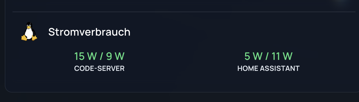

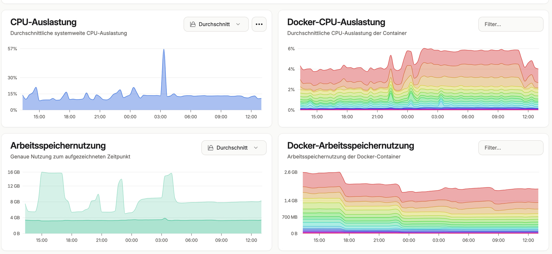

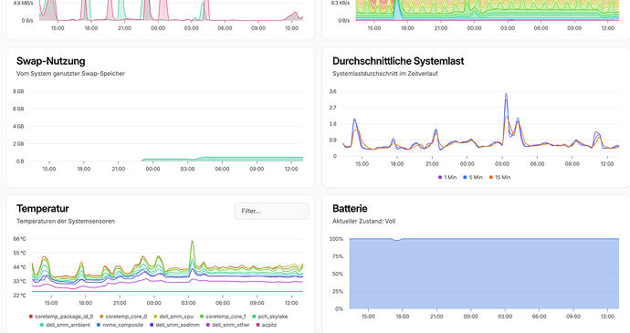

Da rennst du bei mir offene Türen ein! Ich arbeite aktuell an einem Sprachmodul für SFML/HA, das komplett lokal läuft. Es kann sowohl SFML konfigurieren als auch lokal debuggen und das gesamte HA-System steuern.
Für mich ist es absolut unverständlich, warum viele User versuchen, Home Assistant auf ultraschwache NAS-Hardware oder einen überforderten Raspberry Pi zu zwingen. Wenn man es “richtig macht”, ist das System nicht nur schneller, sondern meistens sogar sparsamer.
Mein Hardware-Tipp für den Erfolg: Besorg dir einen gebrauchten Dell Latitude Laptop (ab Bj. 2016) mit einem i5 oder i7. Pack 16 GB RAM und eine NVMe oder SSD rein. Das Ganze kostet dich um die 100 € und du bist startklar.
Der Clou: Ein Laptop bringt die USV (den Akku) direkt ab Werk mit! Ganz wichtig: Keine Spielereien mit Proxmox oder VMs – “Bare Metal” ist Pflicht. Mein Test-System auf dieser Hardware verbraucht kaum mehr als ein Pi, aber die Leistung ist wie 5er BMW gegen Golf.
5W aktuell 11W Durchschnitt seit 01.01. 2026.. (woebei ich auf dem Ding code, teste, .. sonst wäre Durchschnitt vermutlich bei 8Watt…
Warum Dell.. nunja das sind Business-Laptops echte arbeitstiere und die schalten den Akku weg sobald sie am Strom hängen (Docking-Station Verhalten) dadurch wird der Akku geschont und du hast direkt eine USV..
Der lacht / schmunzelt über eine lokale KI!
Ich werde vermutlich nie verstehen, warum man einen HA auf eine schwache DS zwingt oder einen PI.. das war einmal… und Stromverbrauch ist kein Argument..
Viel Spaß beim probieren!

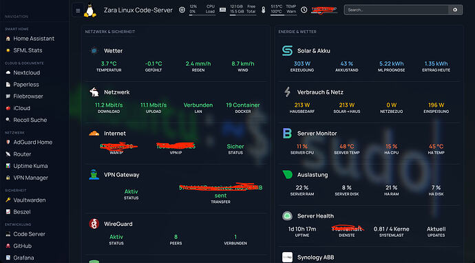

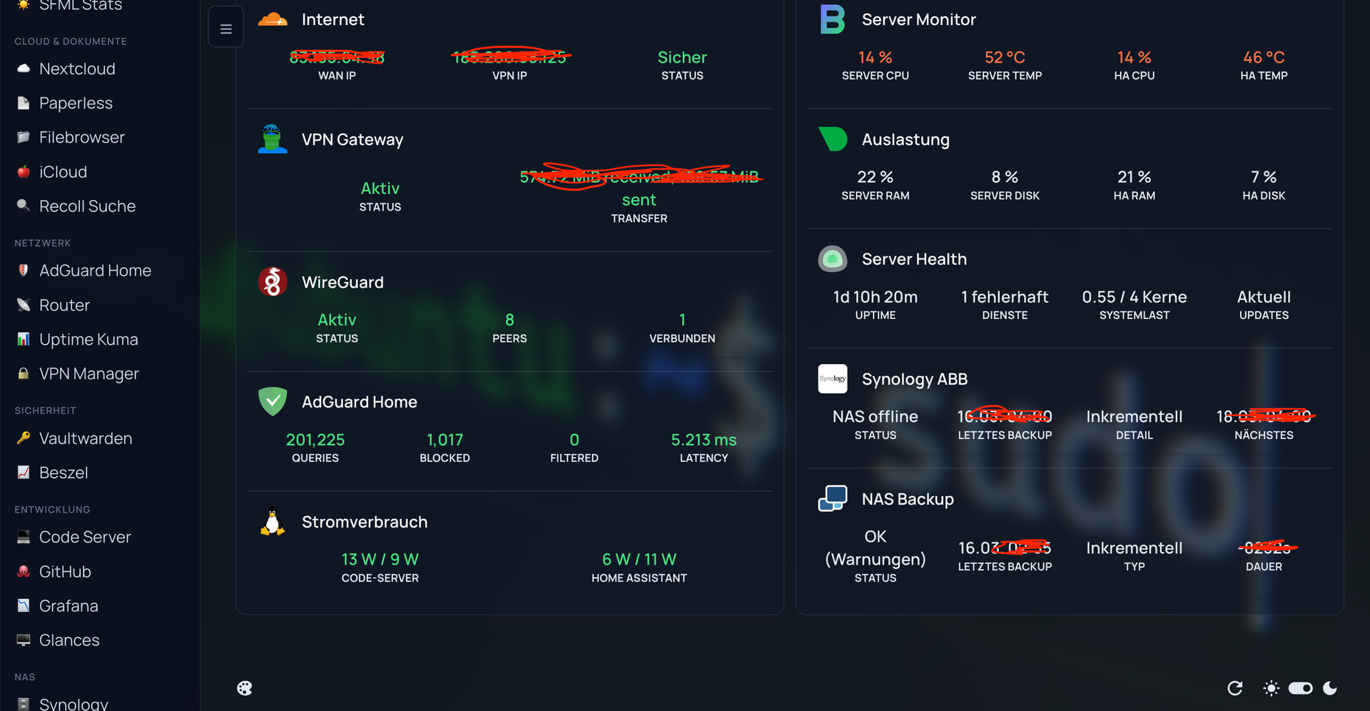

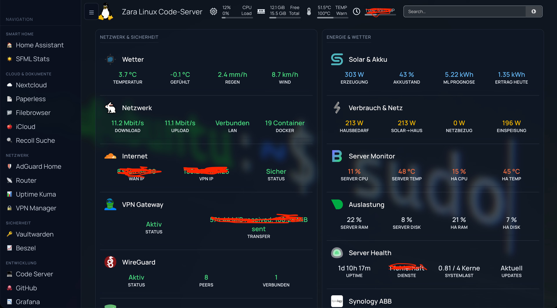

Hier der Dell den ich nutze .. ist ein 2016er für 50 EUR bei Kleinanzeigen gekauft..
Wenn Du es gleich richtig machen willst und dein komplettes Netzwerk, alle Geräte zentral duch eine lokale KI verwalten lassen willst -) kannst Du auch einen anderen Weg gehen… HA Bare-Metal und den Dell als Linux-Server und ab gehts.. :slight_smile:
Alles wichtige auf den Server..
Dann hast du eine ECHTE lokale KI die NICHTS mit dem Internet zu tun hat…
Das im Detail zu erklären.. ist aber nichts für diesen Thread! → Nur eine Idee.. womit man sich so befassen kann, wenn man möchte!
