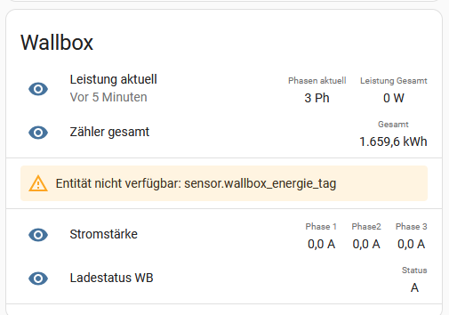

Hallo Michael,
jetzt wird es langsam etwas verwirrend für einen alten Mann mit 61
Klar ist, ich möchte ja erst mal nur deine schöne Karte für die Wallbox bei mir erstellen.
Was ja auch soweit funktioniert bis auf den fehlenden Sensor:
Was muss ich genau machen um diesen Sensor genauso wie bei dir zu erstellen?
Ich habe einen neuen Ordner im HA erstellt, braucht der einen genauen Namen?
Und den Eintrag in der Yaml habe ich auch erstellt:
Davon wird es leider auch nicht besser
Wäre schön, wenn du es mir genau erklären könntest.
Und ich schaue mir auch nochmal bestimmt alle Videos von Simon 42 dazu an, versprochen
der Sensor, der in deiner Karte fehlt ist aber der Tageszähler…
Wie das geht hat ja @HARookie schon geschrieben.
Erstelle einen Verbrauchszähler, Zyklus der Rückstellung täglich:
Zum Thema Klarname Ladestatus.
Wichtig ist, dass der Ordner den Namen “include_sensors” besitzt; Sorry, das hatte ich nicht mit erwähnt. Alle Dateien in diesem Ordner werden dann mit ausgelesen…
