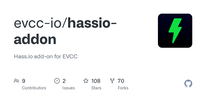

Wie oben bereits verlinkt würde ich auf was “Fertiges” setzen und das nicht selber basteln wollen.
Dafür ist EVCC da, hier gibt es eine Diskussion zu deiner Wallbox
Und hier das HA-Addon
