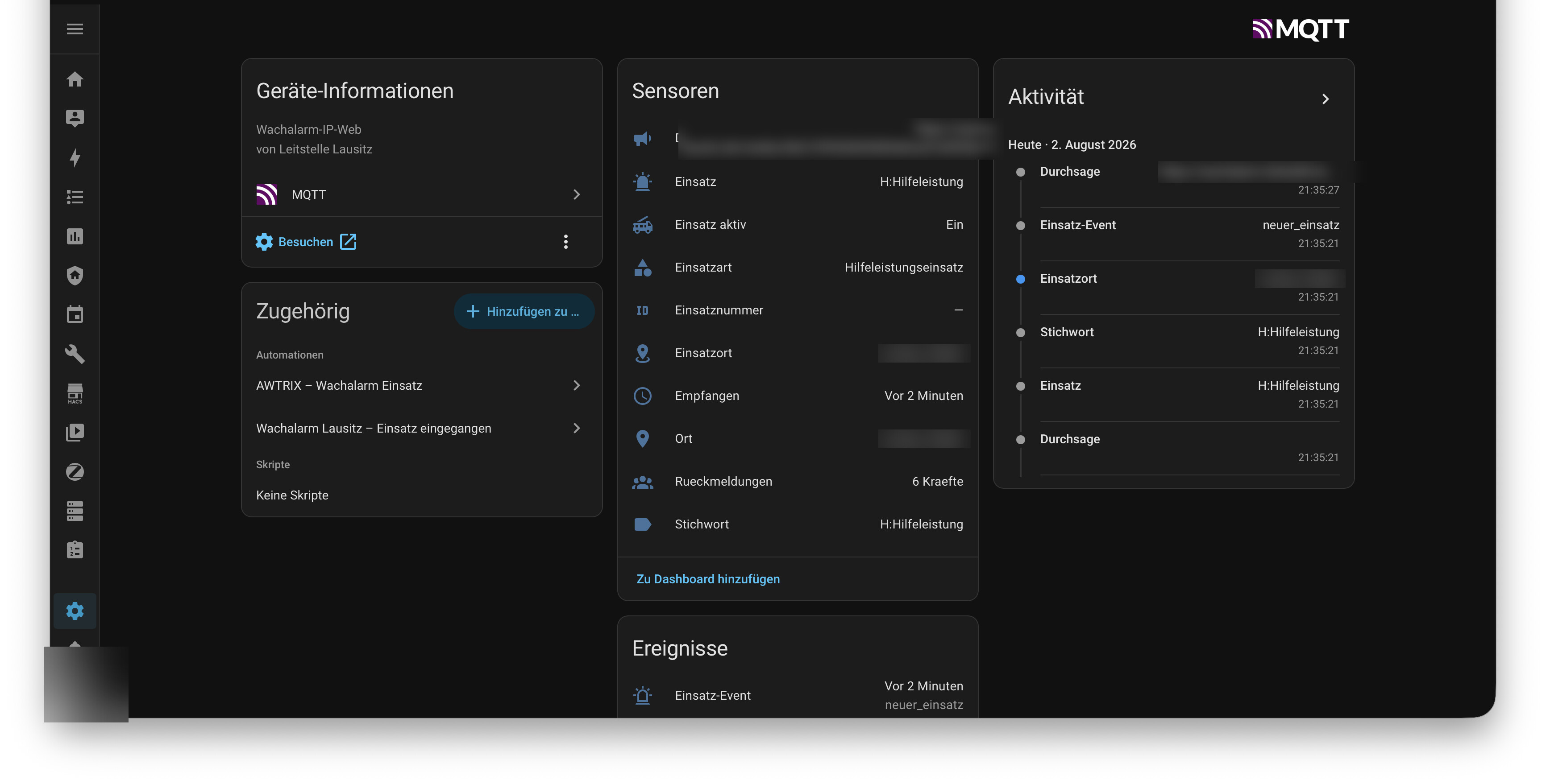

Das Add-on verbindet sich mit dem Alarmmonitor der Leitstelle Lausitz (wachalarm.leitstelle-lausitz.de/waip) und legt die Einsatzdaten per MQTT-Discovery automatisch als Gerät „Wachalarm-IP" mit allen Entitäten an – Stichwort, Einsatzart, Einsatzort, Rückmeldungen, Durchsage-URL, Einsatz-Event u. v. m.

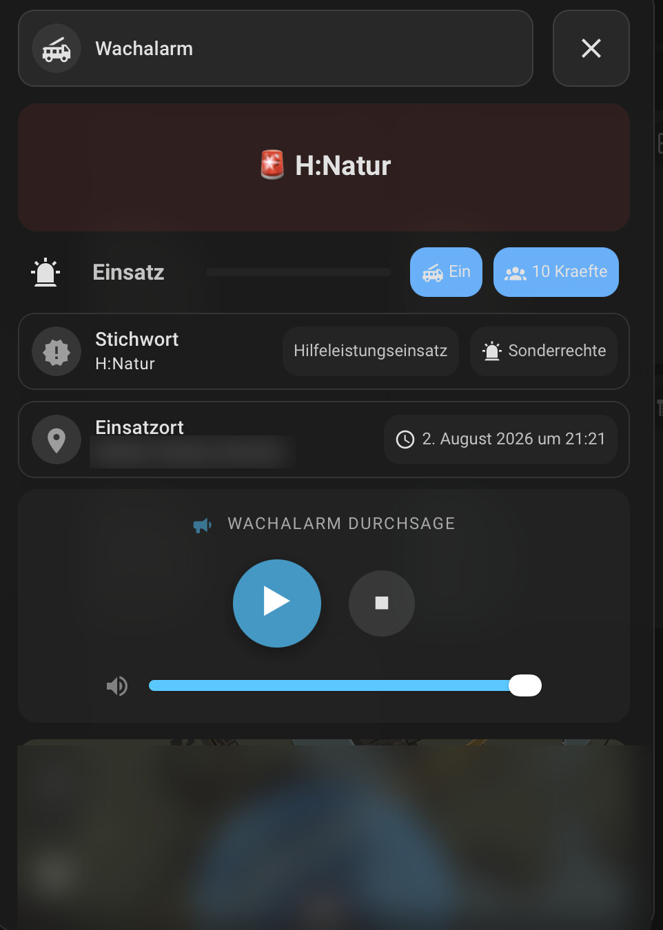

Damit lässt sich der Alarm in HA völlig frei weiterverarbeiten. Bei mir läuft z. B. ein Dashboard-Popup mit Einsatzdetails, Karte und Durchsage-Player:

Attribut-Namen ggf. an die tatsächliche Discovery-Payload anpassen (siehe Entwicklerwerkzeuge → Zustände). notify.mobile_app_… auf euer Gerät ändern.
