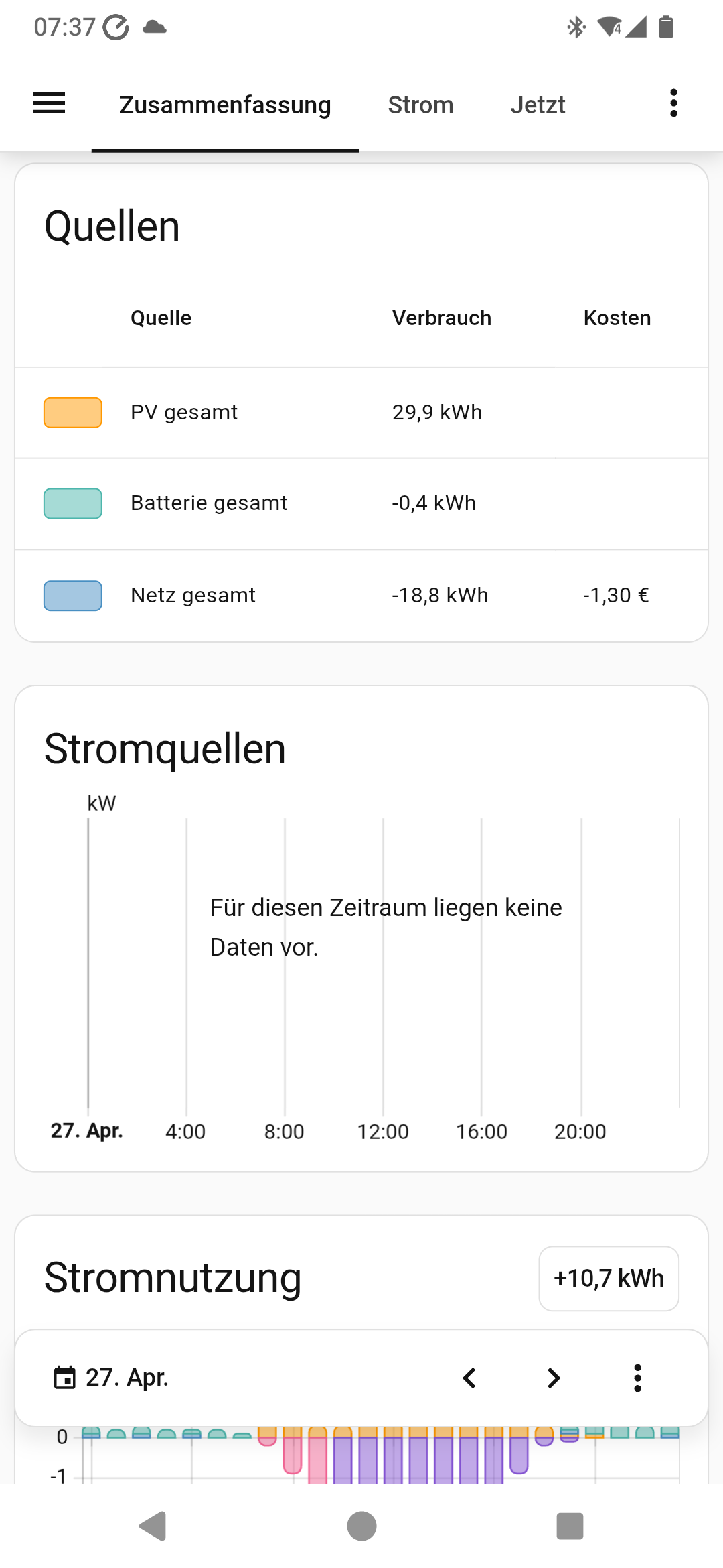

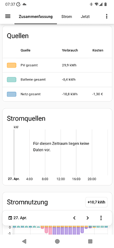

ich möchte die FoxEss Entität “Grid Consumption” als Zähler für den Netzbezug im Energie Dashboard nutzen. Auswählen kann ich die Entität dafür, nur bleibt die Grafik für die Stromquellen leer.
Die Entität misst einen täglichen Wert kWh, der um 0:00h auf Null gesetzt wird. Das gleiche ist bei “Feed in” der Fall, aber der wird ordentlich im EnDb berücksichtigt.
Auch “Grid Consumption” wird im Verbrauch des EnDb ordentlich dargestellt nur eben nicht als Stromquelle.

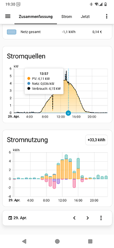

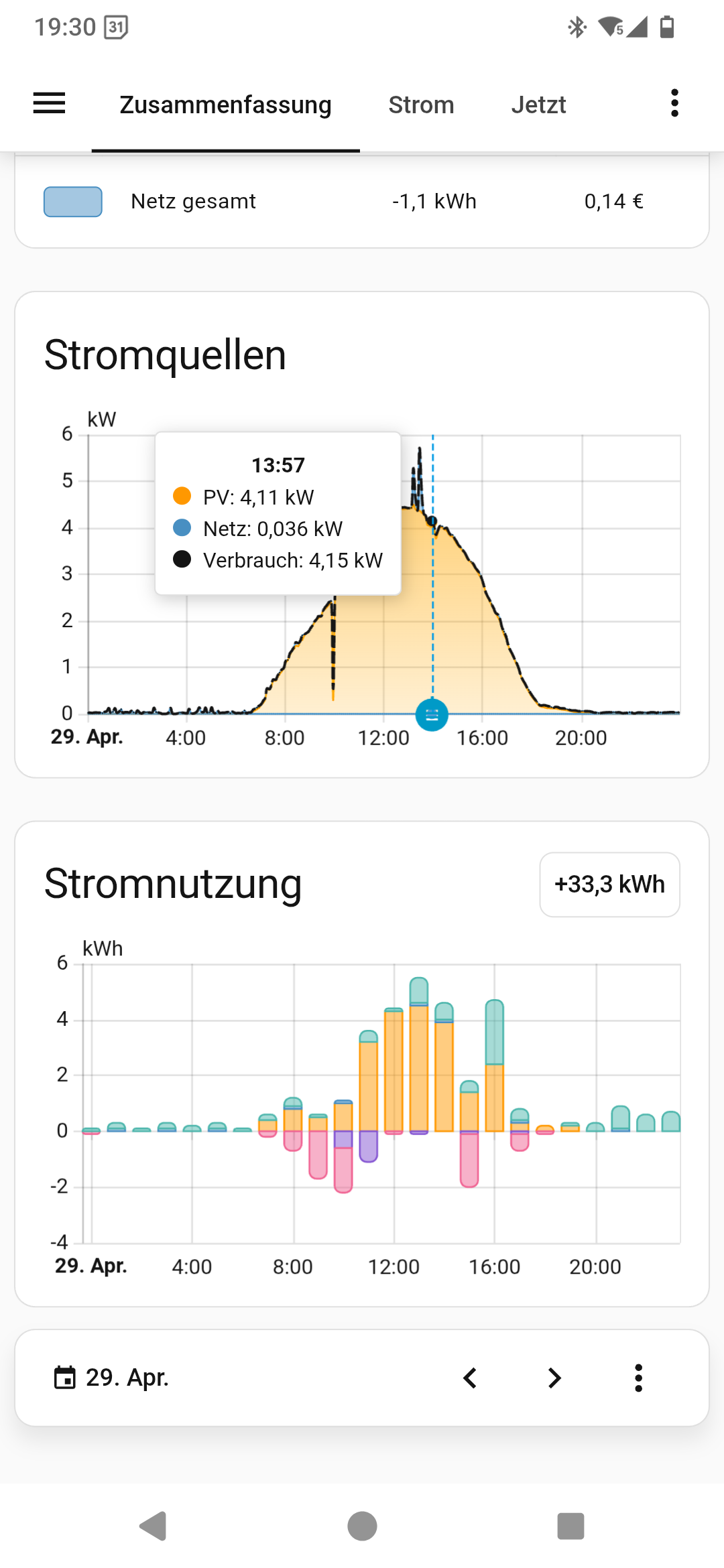

Mit dem Leistungssensoren war auch das Diagramm gefüllt:
Vielleicht hilft es ja jemand anderem auch weiter :grin:
