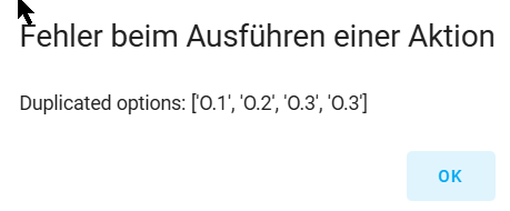

Ich bin wohl zu blöd. Ist mir auch ein bisschen peinlich
action: input_select.set_options
options: "{{ state_attr('input_select.dropdown', 'options') + ['O.3']}}"
entity_id: input_select.dropdown
Ich habe das Beipiel von @crypton übernommen. Hier scheint aber der enum erweitert zu werden und keine Auswahl getroffen zu werden.
Dann hatte ich dich falsch verstanden, wenn du eine Option auswählen möchtest, dann versuche es mal so:
action: input_select.select_option
option: 'O.2'
Hier würde dann die Option O.2
ausgewählt werden.
