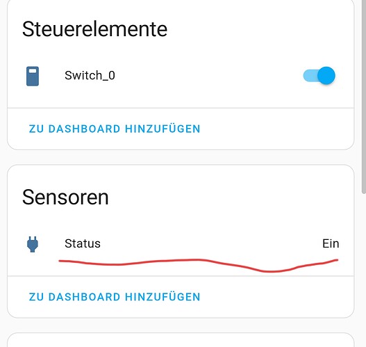

  1. Hinterm Lampenschalter ist ein Shelly mini (kann mit Wechselschalter funktionieren)
  2. Der Shelly läuft im Modus Getrennt ->> wenn der physische Schalter betätigt wird, dann wird das relay nicht geschaltet => die Lampe ist immer mit Strom versorgt, weil relay immer ein
  3. Damit die Lampe mit dem Schalter ein und ausgeschaltet werden kann, habe ich eine Automatisierung erstellt. Als Trigger verwende ich den den Sensor Status vom schelly der beim betätigen des Physischen Schalter sich immer ändert. S Screenshots Die Anmerkungen “wird nicht mit Strom versorgt” bezieht sich nur auf die SW klemme des Shelly. Wie oben geschrieben hat die Lampe ( angeschlossen na Klemme O vom Shelly) immer Strom
Ansonsten kann man die Lampe jederzeit über home assistant auch ein und aus schalten
Ich hoffe es ist verständlich
