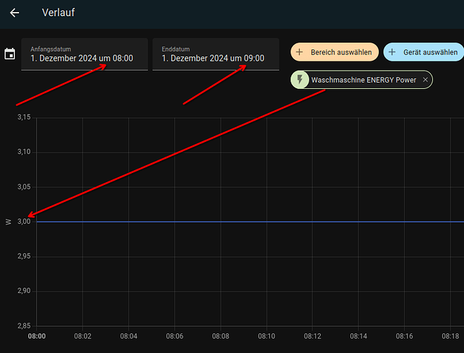

wäre dann für eine Waschmaschine normal, weil die Standardanzeige ja immer einen Zeitraum von mehreren Stunden anzeigt und irgendwie müssen dann ja auch die Werte in so eine Skala passen. Wenn Du das anders sehen willst musst Du halt oben - so wie es @dp20eic ja schon gezeigt hat - bei Anfangs- und Enddatum die anzuzeigende Uhrzeit auswählen und dann kann das z.B. so aussehen
und wenn Du dann mal mit der Maus über die Werte gehst bekommst Du auch eher Werte aus dem niedrigeren Bereichen angezeigt. Hier z.B. 4 Watt.
Oder halt nur eine 1/2 Stunde anzeigen lassen und es sieht z.B. so aus.
Anders ist das da nicht möglich weil der Platz für die Anzeige halt auch begrenzt ist.
