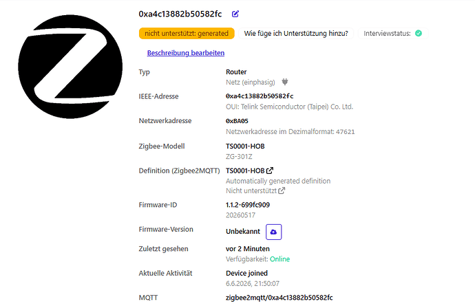

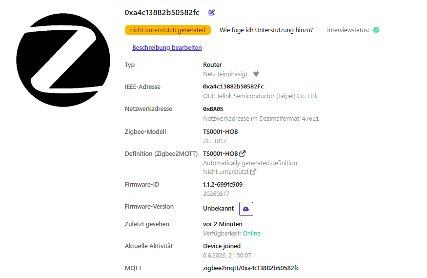

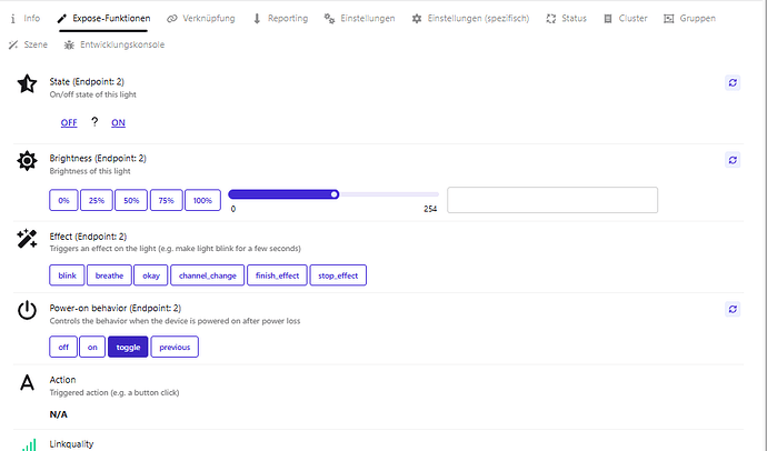

ich habe einige der oben genannten Module( Version 2.0) im Einsatz.
Leider ist die Firmware des Herstellers nicht wirklich gut. Also habe ich diese per wired mit folgender Bin-Datei neu geflasht:
github:bin/router/MODULE_HOBEIAN_TS0001_2/tlc_switch-1.1.2-47586c69.bin.
Leider werden die Module jetzt als “nicht unterstützt” angezeigt und weitere Einstellungsmöglichkeiten, sowie OTA-Update fehlen.
Habe ich hier die falsche Datei geflasht oder muss hier noch an anderer Stelle eingegriffen werden?
Da alle Module als “nicht unterstützt” angezeigt werden, sind diese so nicht einsatzfähig.
Ich habe schon einige Stunden mit Recherche verbracht, leider ohne Erfolg.
Als Neueinsteiger verliert man hier schnell die Übersicht.
Ich bitte daher um Hilfe !
