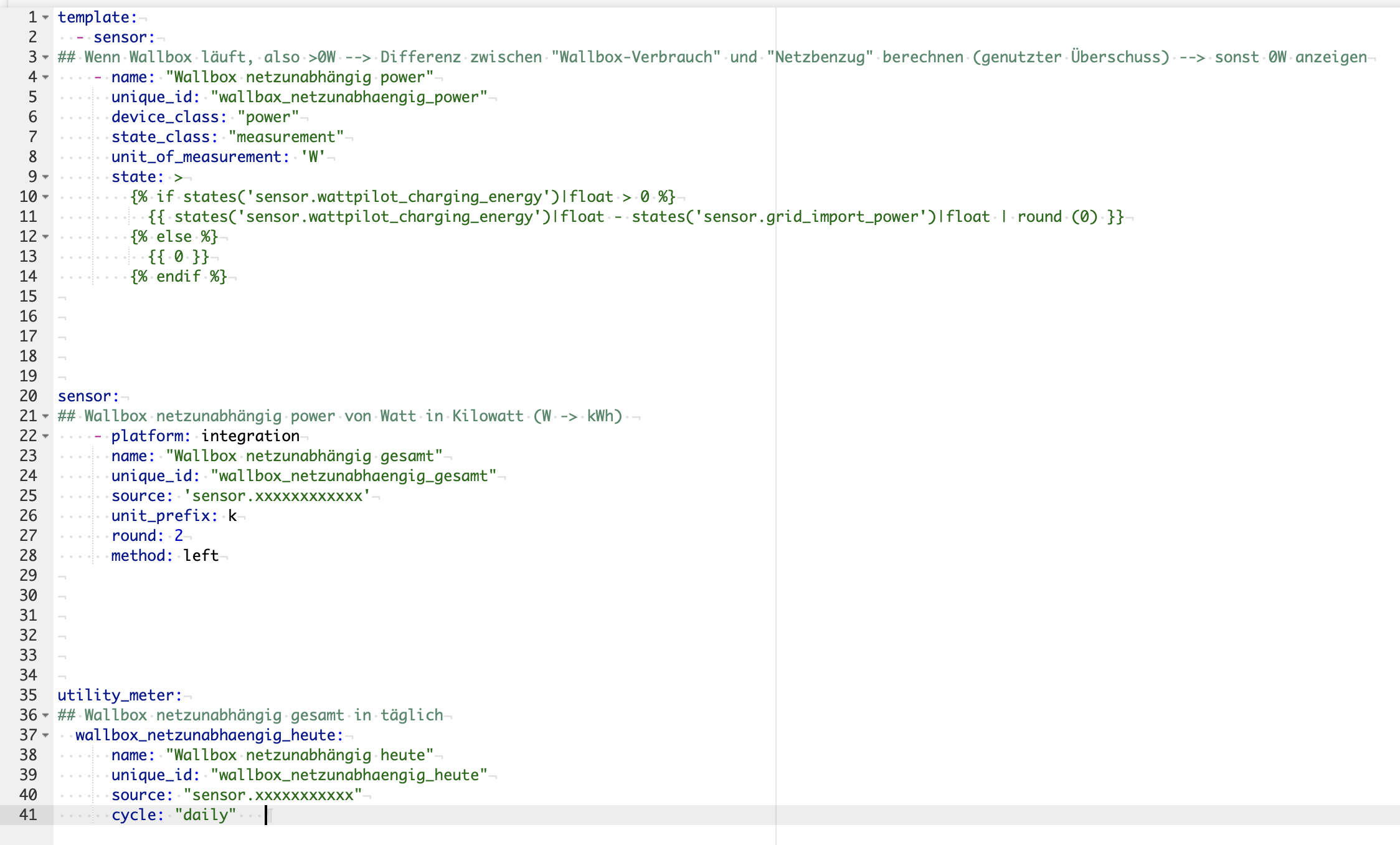

Ich habe mal alles etwas aufgedröselt damit es übersichtlicher wird.
Der 1. Block macht die erforderliche Berechnung für die Netzunabhängigkeit der Wallbox in Watt.
Der 2. Block wandelt die Netzunabhängigkeit der Wallbox (Watt) aus dem 1. Block in kWh um. Das Ergebnis ist der Gesamtwert (kWh) ab Erstellung des Sensors.
Der 3. Block zieht sich aus dem Gesamtwert vom 2. Block die tägliche Netzunabhängigkeit der Wallbox in kWh
Folgendes vorgehen, wenn du die drei Sensoren erstellen möchtest
Den 1. Block kopieren, einfügen, ggf. umbenennen und speichern
Dann
Entwicklerwerkzeuge → YAML → KONFIGURATION PRÜFEN → “nur wenn grüner Text” → Home Assistant neu starten
Nun den 2. Block kopieren, einfügen, ggf. umbenennen und den “neuen” Sensor der durch den 1. Block erzeugt wurde unter “source:” zwischen die Hochkommas einsetzten. Den neuen Sensor kannst du suchen unter Entwicklerwerkzeuge → Zustände
Dann
Nun den 3. Block kopieren, einfügen, ggf. umbenennen und den “neuen” Sensor der durch den 2. Block erzeugt wurde unter “source:” zwischen die Hochkommas einsetzten. Den neuen Sensor kannst du suchen unter Entwicklerwerkzeuge → Zustände
Dann
template:
- sensor:
## Wenn Wallbox läuft, also >0W --> Differenz zwischen "Wallbox-Verbrauch" und "Netzbenzug" berechnen (genutzter Überschuss) --> sonst 0W anzeigen
- name: "Wallbox netzunabhängig power"
unique_id: "wallbax_netzunabhaengig_power"
device_class: "power"
state_class: "measurement"
unit_of_measurement: 'W'
state: >
{% if states('sensor.wattpilot_charging_energy')|float > 0 %}
{{ states('sensor.wattpilot_charging_energy')|float - states('sensor.grid_import_power')|float | round (0) }}
{% else %}
{{ 0 }}
{% endif %}
sensor:
## Wallbox netzunabhängig power von Watt in Kilowatt (W -> kWh)
- platform: integration
name: "Wallbox netzunabhängig gesamt"
unique_id: "wallbox_netzunabhaengig_gesamt"
source: 'sensor.xxxxxxxxxxxx'
unit_prefix: k
round: 2
method: left
utility_meter:
## Wallbox netzunabhängig gesamt in täglich
wallbox_netzunabhaengig_heute:
name: "Wallbox netzunabhängig heute"
unique_id: "wallbox_netzunabhaengig_heute"
source: "sensor.xxxxxxxxxxx"
cycle: "daily"

state: >
{% if states('sensor.wattpilot_charging_energy')|float > 0 and (states('sensor.wattpilot_charging_energy')|float - states('sensor.grid_import_power')|float) > 0 %}
{% else %}
{{ 0 }}
{% endif %}
