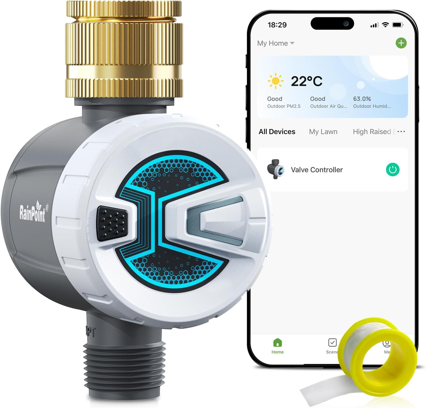

auch wenn der eine oder andere jetzt mit den Augen rollt, weil es schon eine ganze Menge Beiträge zu dem Thema gibt: ich hab noch eine besondere Herausvorderung. Meine einzelnen Sprengerkreise hängen an einem 4-fach Hahnverteiler. Z.Z setze ich die Rainpoints ein.
Die benötigen einen WLAN Hub und funktionieren eigentlich gang gut, mit einer Einschränkung: in Automationen schalten sie nach 10min. ab. Das ist eine Sicherheitsfunktion der Herstellers, die nicht umgangen werden kann. Also habe ich in der Vergangenheit zum Sprengen der Rasens in der Automation nach 10 min. immer wider eingeschaltet, um auf eine Bewässerungsdauer von 30min zu kommen. Wenig sinnvoll! Auch der Versuch über unter Smartlife programmierte Scenen zum Ein- und Ausschalten helfen nicht weiter. Es wird trotzdem nach 10 min. ausgeschaltet. Wer kann mir ein Ventil empfehlen mit folgenden Eigenschaften:
-haltbare Messingadapter
  • direkt Wlan ohne Adapter (um die Zuverlässigkeit zu erhöhen)
  • großer Durchfluss
  • keine herstellerseitige zeitliche Sicherheitsabchaltung
Leider findet man eine Information über sie Sicherheitabschaltung erst bei Tiefenforschung im Internet. In den Bedienungsanleitungen ist das meistens nicht aufgeführt.
Kann mir jemand weiterhelfen? Die vielfach zitierte Lösung mit einem Ventil, das über Shelly gesteuert wird geht leider draußen nicht, wg fehlendem Stromanschluss. Für die Abschaltung des Gartenwasseranschlusses habe ich die Lösung im Keller installiert. Geht wirklich gut.
