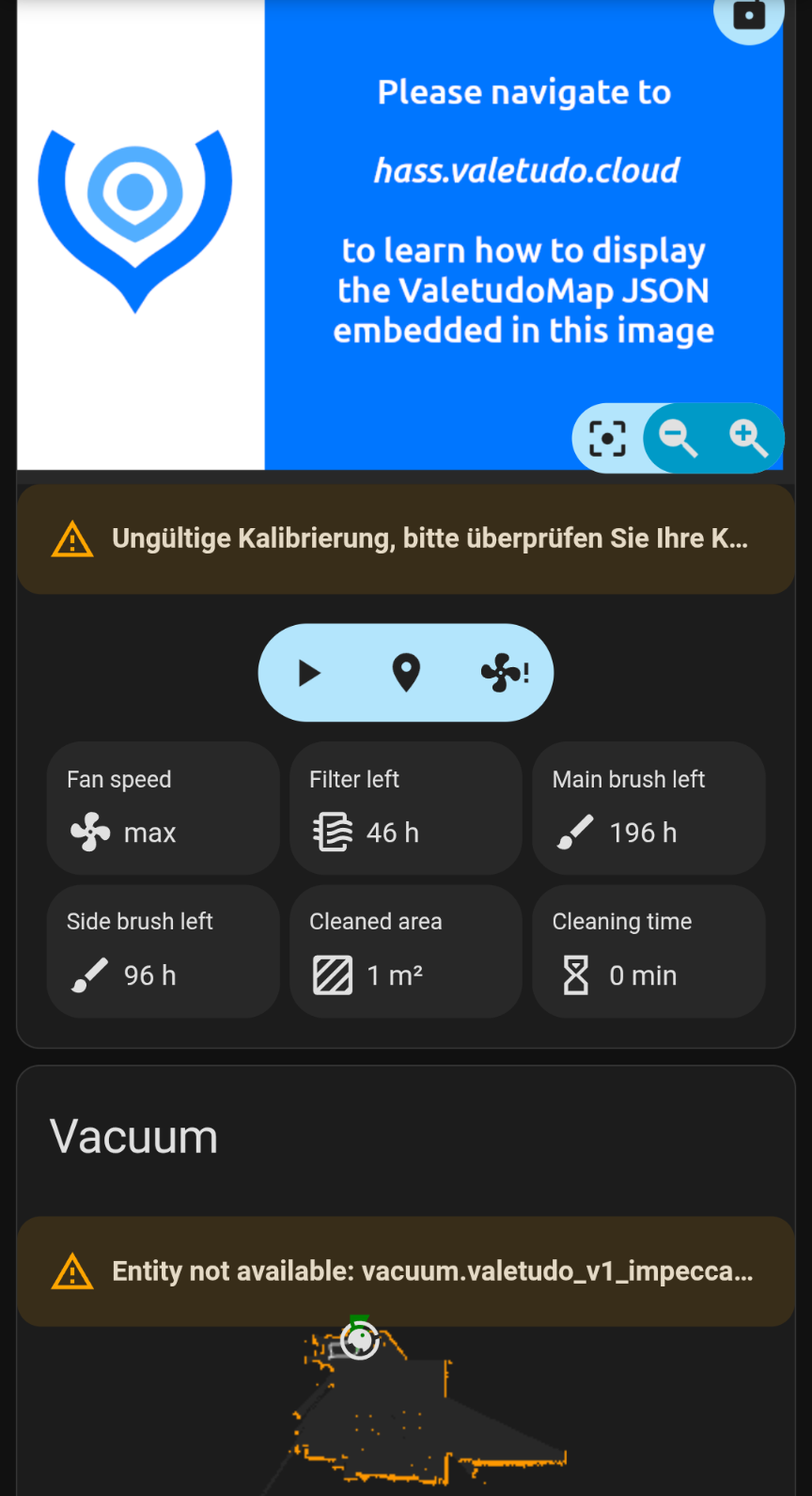

Valetudo Map wird nicht korrekt geladen. Fehlermeldung Kalibrierung
Ich verwende nen Xiaomi Vaccum Gen 1mit Valetudo. Lief lange unkompliziert, seit kurzem funktioniert die Karte nicht mehr wirklich. Habe es mit den HACS Addons Valetudo Map und Vaccum Map probiert. Ich bin zumindest schon soweit, das wohl im Namen des Saugers bzw in der Entität ein V1 dazugekommen zu sein scheint.
Im mqtt Broker sieht man definitiv, dass Daten ankommen, ich kann den Sauger auch über HA steuern, aber die Map klappt nicht.

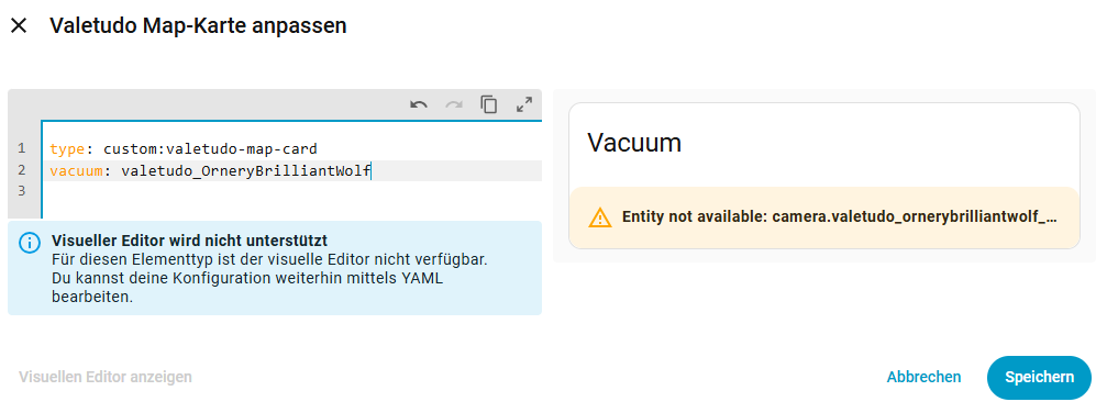

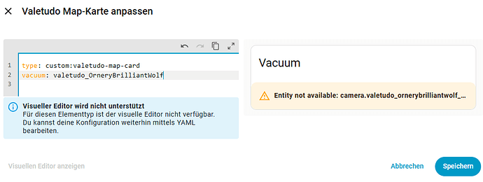

Hier ein Screenshot:
Wie man sieht wird die Karte klein angezeigt, dennoch steht da, dass die Entität nicht verfügbar sei. Ich habe keinen Plan wo ich noch ansetzen könnte.
Hat sich nur der Name geändert oder auch die ID?
Dann müsstest du die vielleicht anpassen.
Als ich die passenden Daten eingegeben habe erschien ja die Karte, aber die Fehlermeldung geht dennoch nicht weg.
Update:
Im Log von Valetudo steht auch die Warnung “Failed to parse uploaded map”. Ich habe schon mehrmals das Mqtt Device entfernt, Entitäten neu erstellen lassen. Das klappt alles soweit, ich kann den Sauger über HA steuern, auch die Lokalisierung klappt. Aber die Map erscheint halt nicht.
Ich vermute aber, dass es das Problem auf der Seite von Valetudo liegt. Ich habe sogar schon versucht vom Release Channel auf den Nightly zu wechseln. Bringt alles nix.

Ich bekomme es überhaupt nicht hin.
Habe die Map Card über HACS geladen und im Dashboard aufgerufen.
In Valetudo steht folgende ID
Diese habe wie beschrieben eingetragen:
Doch wird keine Map angezeigt. Fehlt irgendwo anders noch eine Einstellung?

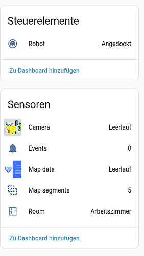

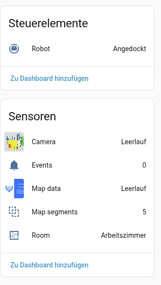

Den Tipp kann ich auch nur empfehlen! Ich nutze Valetudo ebenfalls zusammen mit der MQTT Vacuum Camera (https://homeassistant.home/hacs/repository/639490707) und der Xiaomi Vacuum Card. Damit kannst du dir prinzipiell die gleiche Steuerung in HomeAssistant nachbauen, wie sie auch die Xiaomi Apps bereitstellen. Zusätzlich bringt dir die MQTT Vacuum Camera neben einer Map in HA auch die Möglichkeit den Raum auszulesen, in dem sich der Staubi aktuell befindet. Ich habe mir diese Info dann noch über einen Template-Sensor als eigene Entität angelegt und dem Staubi als Sensor hinzugefügt.
Kannst du das vielleicht noch ein wenig ausführen? Ich habe den Gen 1 Xiaomi Vacuum. Der kann von grundauf nicht soviel. Die Karte habe ich ja mittlerweile in HA. Bei einem Neustart vergisst der Robbi die Karte ja wieder… Kann ich dem trotzdem in HA einzelne Zonen als Räume beibringen?
Nutzt du die MQTT Vacuum Map? Diese erfasst die aktuelle Position des Staubis und kann daraus aufgrund des Mappings der einzelnen Räume bestimmen, in welchem Raum er sich befindet. Valetudo selbst liefert einem diese Information ja nicht. Diese findest du in den Attributen der durch die Integration angelegten Camera-Entität. Das Attribut lautetet “vacuum_position”. In diesem (ich glaube) JSON String befindet sich u.A. die Information “in_room” mit denen in Valetudo festgelegten Bezeichnungen.
