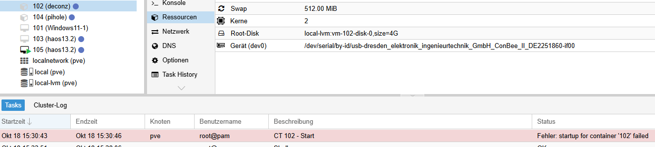

irgendetwas passt da nicht , bekomme diese Fehlermeldung:
startup for container '102' failed
safe_mount: 1425 No such file or directory - Failed to mount "/dev/ttyUSB0" onto "/usr/lib/x86_64-linux-gnu/lxc/rootfs/dev/ttyUSB0"
safe_mount: 1425 No such file or directory - Failed to mount "/dev/ttyUSB1" onto "/usr/lib/x86_64-linux-gnu/lxc/rootfs/dev/ttyUSB1"
safe_mount: 1425 No such file or directory - Failed to mount "/dev/ttyACM1" onto "/usr/lib/x86_64-linux-gnu/lxc/rootfs/dev/ttyACM1"
wie finde ich jetzt den richtigen Device path für den Zigbee Stick heraus den ich eintragen kann?

Wenn ich deinen vorgegebenen Path eingeben kommt die Fehlermeldung:
no such file or directory …
irgendetwas passt noch nicht …

dann habe ich bei der LXC unter den Punkt :
Hinzufügen , Device Passtrought fogenden Path eingegeben:
/dev/serial/by-id/usb-dresden_elektronik_ingenieurtechnik_GmbH_ConBee_II_DE2251860-if00
und auf hinzufügen geklickt und gestartet.
diese Fehlermeldung kommt und LXC bricht ab.
