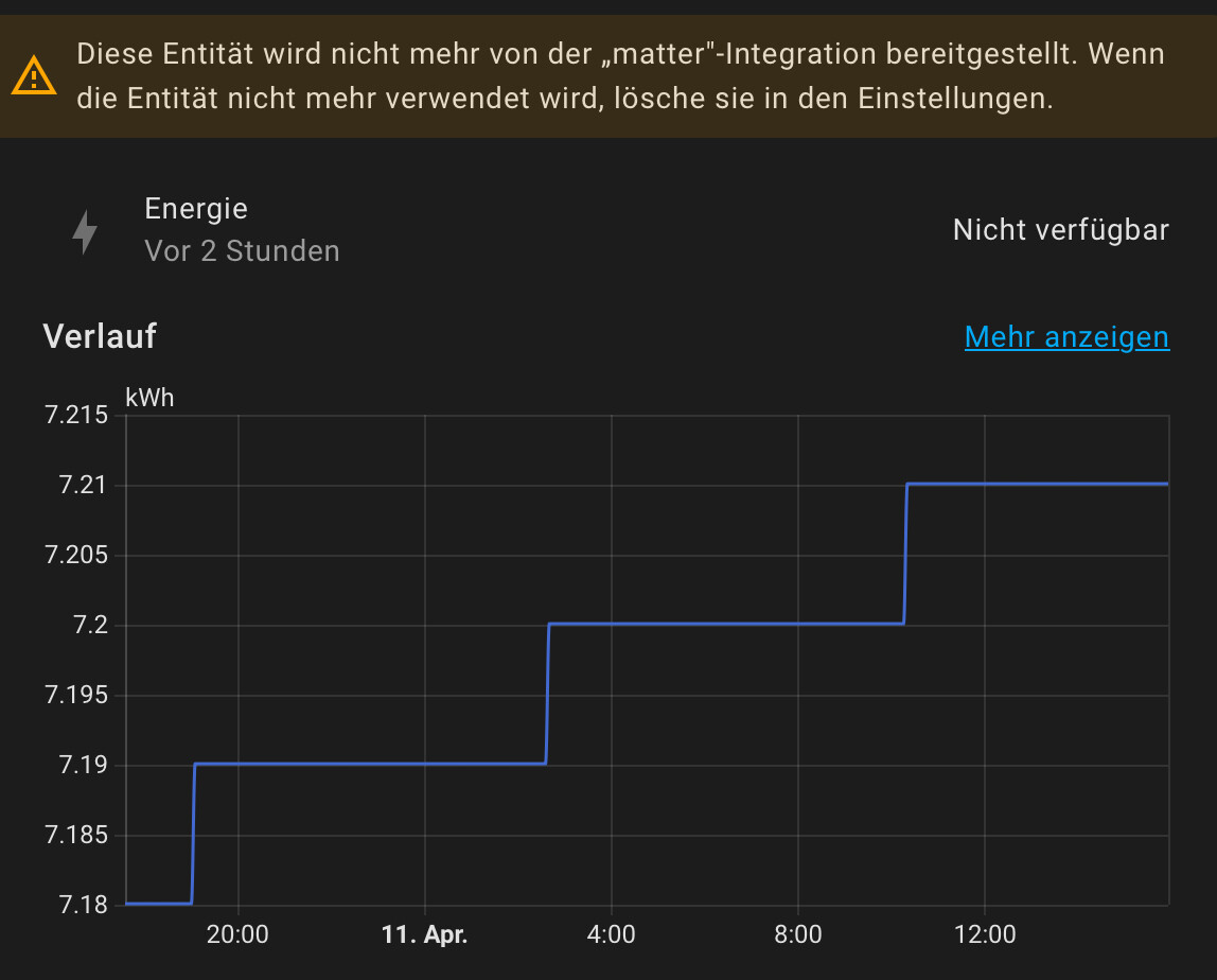

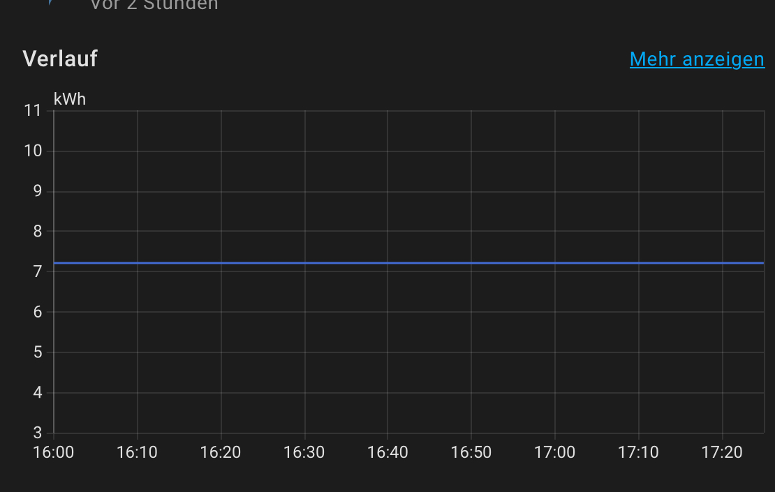

In HA leider mit dem Ergebnis:
Die doppelten Einträge (nicht verfügbar) hatte ich schon vor dem Update.
Ich hab diese Einträge ausgeblendet.
Das kommt daher, weil das Gerät sowohl bei HA und zB. Apple Home angemeldet ist.
Die nicht verfügbaren sind von Apple Home.
Auch Apple Home weiß, dass ein Gerät bei einem anderen Smart Home System angemeldet ist. Zeigt das nur anders an.
iPhone bzw. iPad > Einstellungen > Allgemein > Matter Geräte
Blöd ist nur, die nicht mehr verfügbaren Einträge waren vorher aktiv und haben daher die historischen Daten etc….
Die „neuen“ Entitäten starten dagegen jungfräulich
