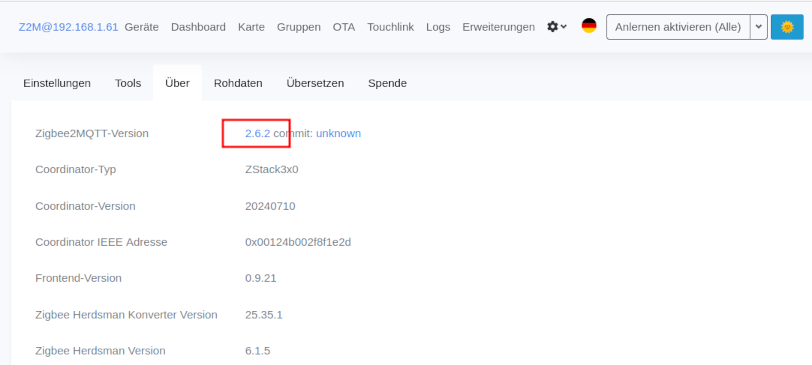

Also die aktuelle Version sieht tatsächlich komplett anders aus und alle Menüpunkte lauten anders. Da ich ja 4 z2ms habe und nach und nach umgestellt habe konnte ich den Unterschied spürbar über 1 Woche sehen. Aber es ist alles da. Nur mit anderer Beschriftung, Farben und Design.
Ich habe leider keine weiteren von der alten Version parat aber Details heisst nun bei einem Gerät Exposé
Beitritt versteckt sich je nach Ansicht aktuell usw.

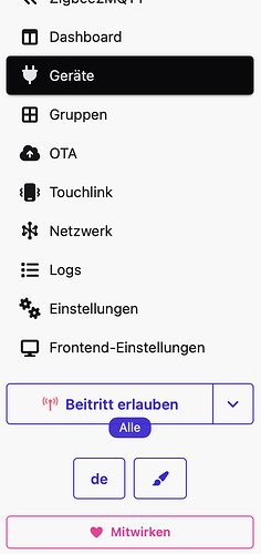

wo finde ich in der neuen Version das alte “Anlernen aktivieren Alle”
Beste Grüße
Hier:
“Beitritt erlauben!”
Danke, da muss man auch erst mal drauf kommen.
