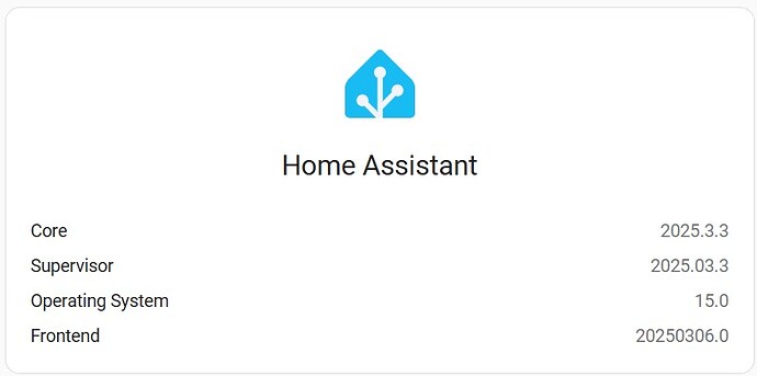

HA auf Proxmox mit 4 Cores und 8GB RAM →
Start Update 10:03:00 Uhr
Ende Update 10:06:24 Uhr
Also 3 1/2 Minuten bis alles wieder da war. :+1:
