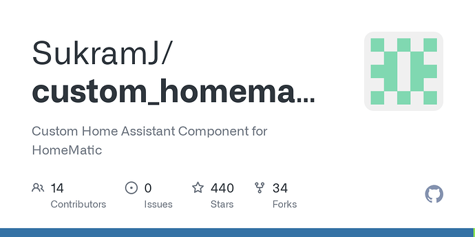

Schau mal auf die Github Page. Da steht eigentlich alles.
Unter anderem auch:
Adding Homematic(IP) Local to you Home Assistant instance can be done via the user interface, by using this My button: ADD INTEGRATION

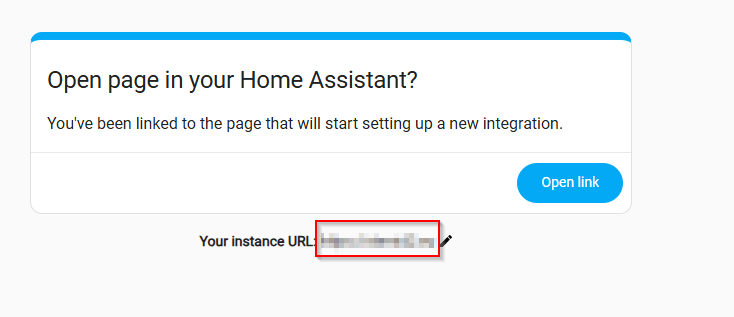

Hey erst mal Danke Dir, habe ich versucht; dann kriege ich folgendes:
Error
This integration does not support configuration via the UI. If you followed this link from the Home Assistant website, make sure you run the latest version of Home Assistant.
Die aktuelle Version hast du aber installiert?
Stimmt die Instanz URL überein? Da muss deine Home Assistant Instanz hinterlegt sein. Also
https://DEINE-HA-IP:8123
