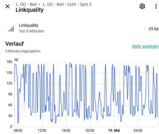

  • schlechte und schwankende LQI Werte

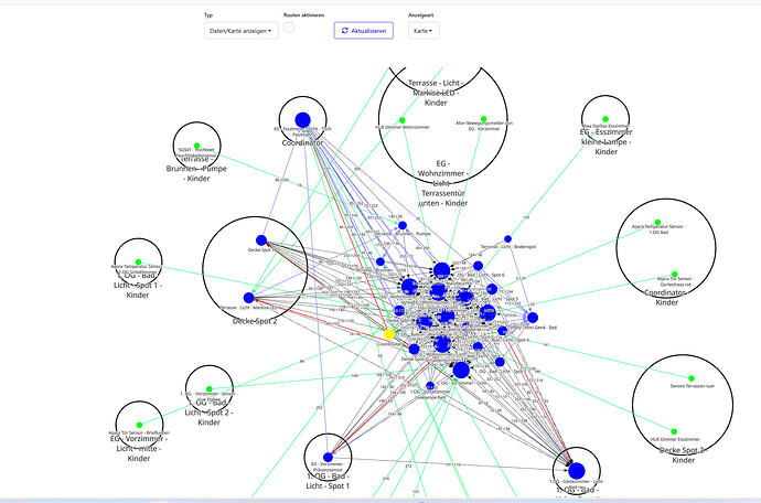

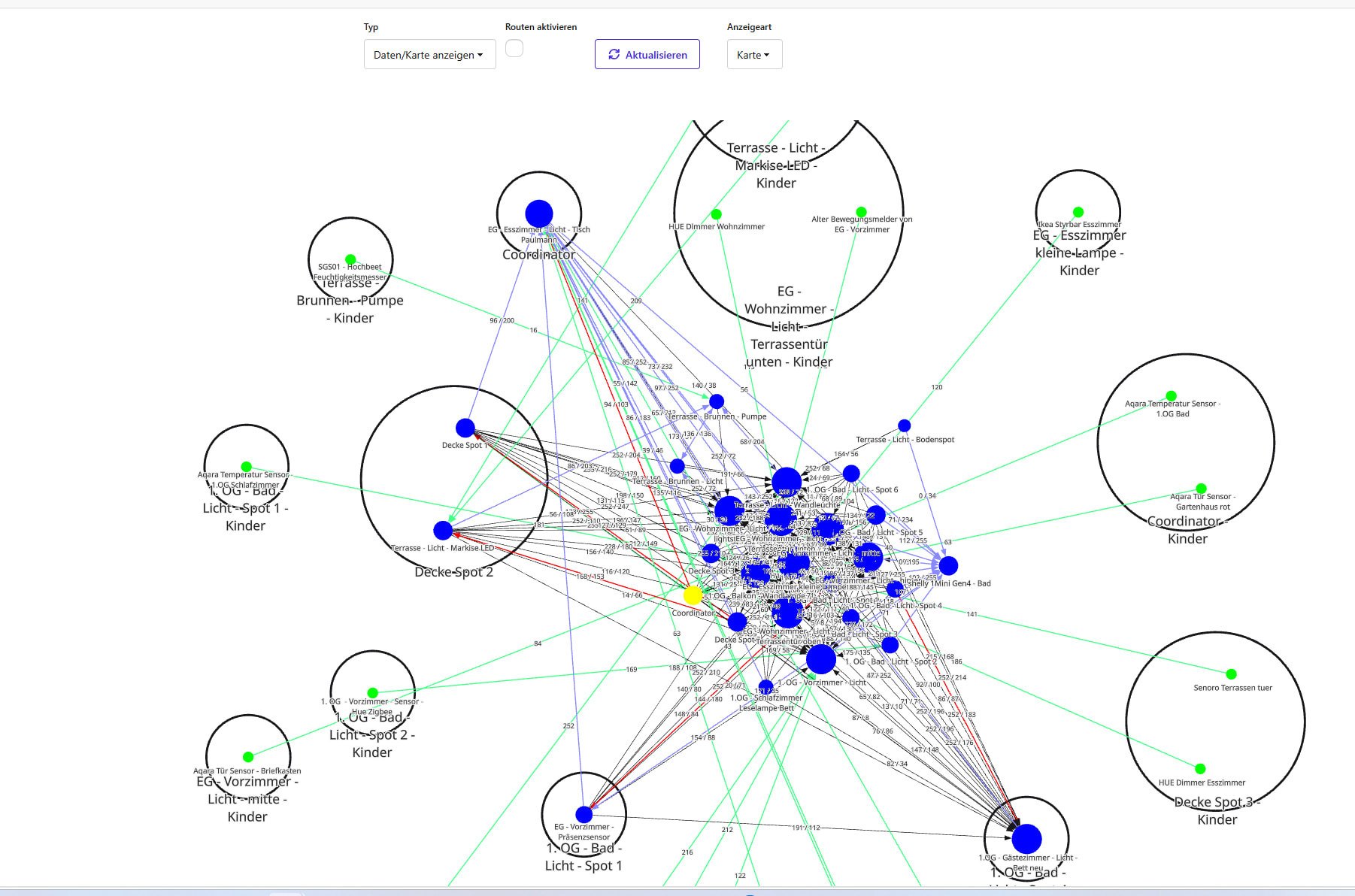

  • Wenn ich die Map aufmache, dann bekomme ich bei vielen Geräten den Zusatz “Kinder”
    Wie wenn das alte MESH noch irgendwie aktiv wäre

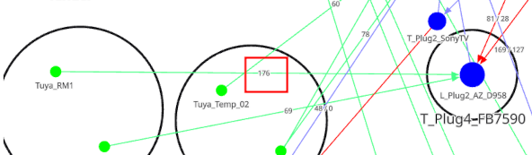

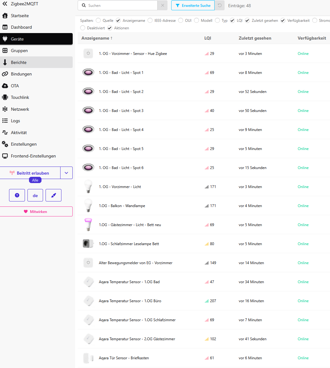

  2. Die Anzeige bei Dir im Screenshot kannst Du eh quasi kompl. vergessen, weil das ein Wert ist den Z2M meint mal beim anlernen bekommen zu haben. Mal ein Beispiel dazu von einem Tuya Zigbee Rauchmelder.
    Bei der Z2M Übersicht sieht es so aus: LQI 29
    Tuya_RM_Z2M_Übersicht
    Unter HA bei der Entität wird dann angezeigt: LQI 18
    Tuya_RM_LQI_HA
    Und die Realität bei der Route sieht dann so aus: LQI 176
    Der Tuya Zigbee Rauchmelder liegt gerade bei mir auf dem Schreibtisch und ist ca. 40 cm von dem L_Plug2_AZ_D958 Plug (Router) entfernt.
    Ich denke mehr muss ich dazu nicht schreiben. :laughing:

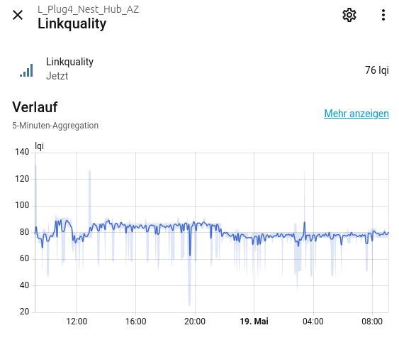

Was Deinen Verlaufsscreenshot zu dem LQI-Wert betrifft: Ja so stark schwankende Werte (mal über 150 und mal unter 30) sind eher nicht normal, aber a) kann das bereits durch das Gerät selber so hervorgerufen werden und b) können da auch irgendwelche Störquellen eine Rolle spielen. In dem Screenshot sieht man ja einen Spot im OG im Badezimmer. Wenn ich jetzt mal davon ausgehe das sich der Dongle im EG befindet, könnte die Route dahin ggf. bereits über mehrer Router verlaufen und eine längere Route kann halt auch durch mehrere Dinge gestört werden. Oder ein anderes Beispiel: Die Badezimmertür wird geschlossen und geöffnet. Auch das kann sich auf das Signal auswirken.

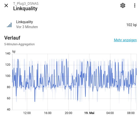

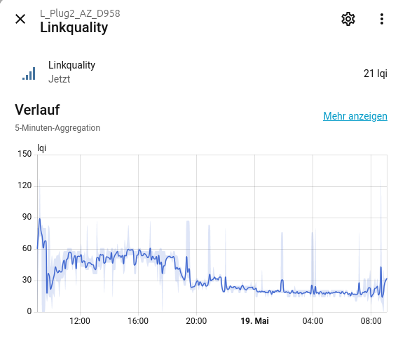

Auch hier mal wieder ein Vergleich dazu: Hier die LQI-Werte von drei unterschiedlichen Plugs. Alle Plugs befinden sich im Arbeitszimmer und können im Arbeitszimmer, an dem Ort wo sie sich befinden, halt durch alle möglichen Dinge (andere Geräte) gestört werden.
Ein Plug an dem ein PC auf dem Schreibtisch angeschlossen ist.
Ein Plug an den ein NAS angeschlossen ist. Dieser Plug befindet sich in ca. 2 Meter Entfernung zu dem Plug an dem der PC auf dem Schreibtisch angeschlossen ist.
Ein Plug an dem ein Nest Hub angeschlossen ist. Dieser Plug befindet sich in ca. 1 Meter Entfernung zu dem Plug für das NAS.
Was ich damit sagen/zeigen will: Es wäre jetzt in dem Fall ein ziemlich hoffnungsloses Unterfangen zu versuchen heraus zu bekommen warum der Wert von dem Plug, an dem der PC angeschlossen ist, immer mal wieder auf einen LQI-Wert von unter 30 fällt. Eben weil das ggf. am Plug selber liegt, oder eben an irgendwelchen Störfaktoren aus dem Umfeld.

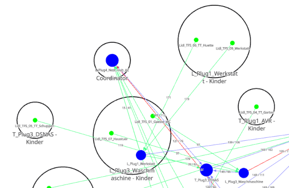

Thema Kinder: Ähm ja - das ist doch normal und das muss vorher mit Z2M bei Dir auch schon so gewesen sein. Zigbee Endgeräte, die eben nicht Router sind, sind immer Kinder von irgendetwas.
Das hat überhaupt nicht mit einem “alten Mesh” zu tun. :wink:
