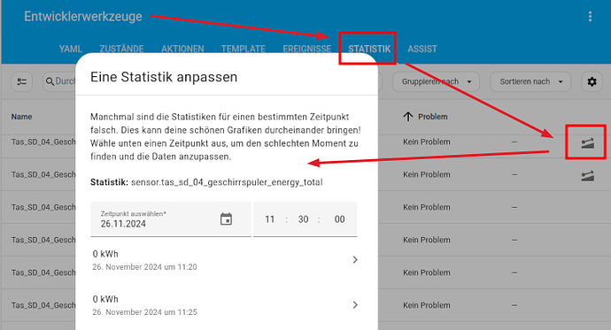

Gibt es hier keine Lösung - mit Start Werten auf einer Entität zu beginnen?
Da sich das im Laufe der Jahre bei HA mal geändert hat weiß ich nicht genau was jetzt wo und wie möglich ist, aber probier mal das aus.
Wie gesagt: Ohne Gewähr. :slightly_smiling_face:
Super das werde ich auf jeden Fall mal ausprobieren - hab das ja noch auf einer Testinstanz (Proxmox) laufen. Das ist eigentlich so dies was ich gesucht habe. :slight_smile:
