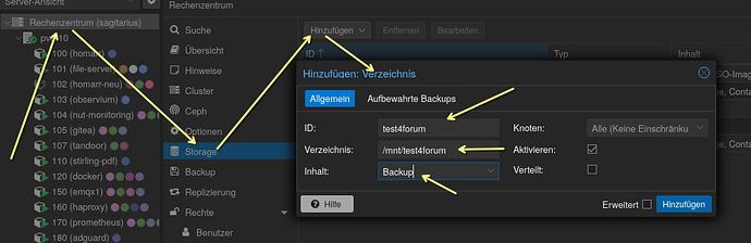

Ok, dann im Schnelldurchlauf die Schritte, die ich gemacht habe:
Beim ersten Anstecken wurde die Platte unter den Disks als /dev/sdb erkannt, ohne Partitionen - ich habe mit sgdisk -n 1:+0+300Gib /dev/sdb eine Partition /dev/sdb1 erstellt - danach habe ich unter Rechenzentrum-Storage ein Verzeichnis mit dem Namen “Backup” erstellt - in dieses Verzeichnis habe ich die Backups erstellt

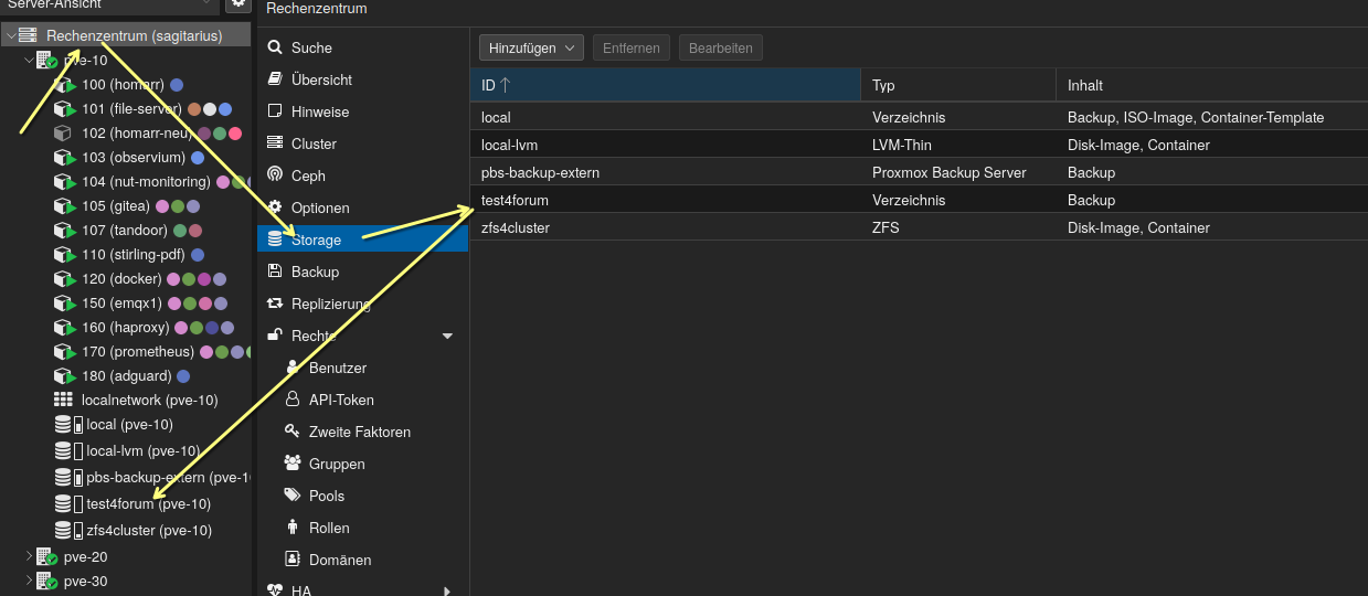

da musst Du ja auch erst noch auf dem PVE ein Verzeichnis in einem Bereich erstellen, z. B. /mnt/, also
root@pve-10:~# mkdir /mnt/test4forum
Dann muss man die USB-Platte (Partition) da hinein mounten.
root@pve-10:~# mount -t ext4 /dev/sda1 /mnt/test4forum
root@pve-10:~# mount | grep -i test4
/dev/sda1 on /mnt/test4forum type ext4 (rw,relatime)
root@pve-10:~#
Dann kann man erst ein Verzeichnis anlegen.

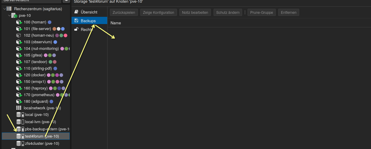

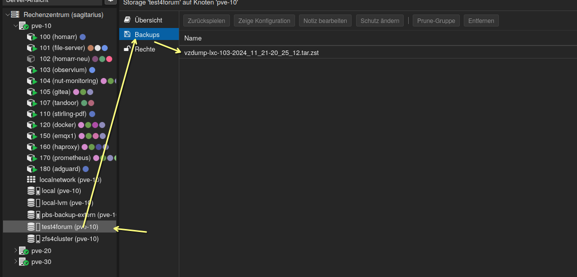

Und so, wenn ein Backup darauf zu liegen kommt
root@pve-10:~# ls -la /mnt/test4forum/
total 32
drwxr-xr-x 5 root root  4096 Dec 24 18:57 .
drwxr-xr-x 8 root root  4096 Apr 10 20:05 ..
drwxr-xr-x 2 root root  4096 Nov 21 20:25 dump
drwx------ 2 root root 16384 Nov 21 19:58 lost+found
drwxr-xr-x 3 root root  4096 Dec 24 18:57 template
root@pve-10:~# ls -la /mnt/test4forum/dump/
total 558228
drwxr-xr-x 2 root root      4096 Nov 21 20:25 .
drwxr-xr-x 5 root root      4096 Dec 24 18:57 ..
-rw-r--r-- 1 root root       661 Nov 21 20:25 vzdump-lxc-103-2024_11_21-20_25_12.log
-rw-r--r-- 1 root root 571600980 Nov 21 20:25 vzdump-lxc-103-2024_11_21-20_25_12.tar.zst
-rw-r--r-- 1 root root         9 Nov 21 20:25 vzdump-lxc-103-2024_11_21-20_25_12.tar.zst.notes
root@pve-10:~#

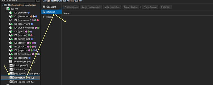

Wenn ich ein umount mache, dann ist das Verzeichnis /mnt/test4forum leer
root@pve-10:~# umount /mnt/test4forum
total 12
drwxr-xr-x 3 root root 4096 Apr 10 20:33 .
drwxr-xr-x 2 root root 4096 Apr 10 20:33 dump
total 8
drwxr-xr-x 2 root root 4096 Apr 10 20:33 .
drwxr-xr-x 3 root root 4096 Apr 10 20:33 ..
root@pve-10:~#
Nach einem Mount ist wieder alles da.
