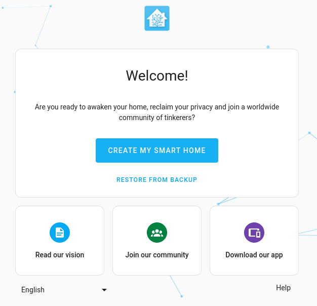

Mit Onboarding dürfte die Seite im Webbrowser gemeint sein, die im Webbrowser angezeigt wird, wenn Du homeassistant:8123 oder http://X.X.X.X:8123 (replace X.X.X.X with your Raspberry Pi’s IP address) (nach einigen Minuten nach dem ersten Booten) angezeigt wird.
Da kannst Du dann auswählen, ob du ein neues Smart Home erstellen oder ein Backup einspielen willst.
Sollte so aussehen:

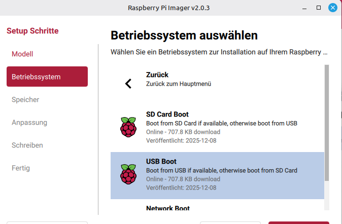

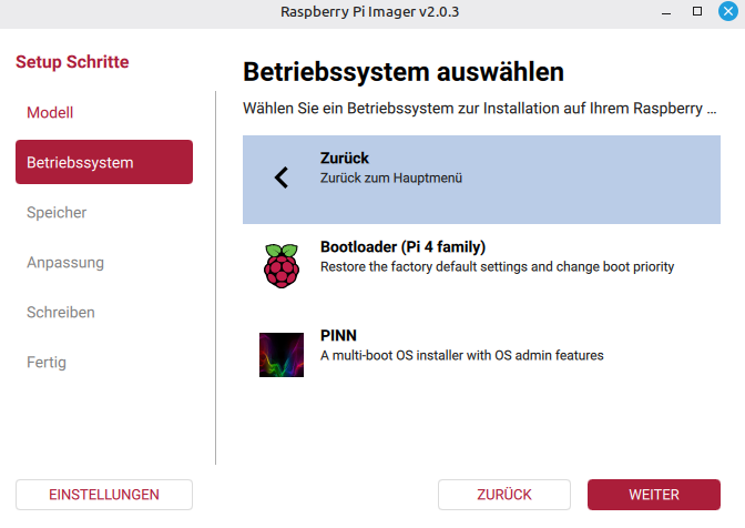

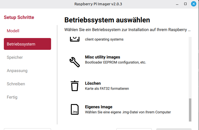

Letztlich muss es jeder selbst wissen, aber ich halte den Boot von USB für deutlich sinnvoller und würde auf jeden Fall die Methode von @Baxxy bevorzugen. Falls der Pi4 noch nicht auf USB-Boot umgestellt ist, kann man das sehr einfach umstellen, indem man mit dem offiziellen Pi-Imager den Pi4 auswählt und auf der nächsten Seite dann Misc utility images:
Dann Bootloader wählen:
Dann USB Boot auswählen und damit eine SD-Karte flashen:
Mit dieser SD-Karte einmal den Pi4 neu booten, damit wird der Bootloader geändert und man kann sich endgültig von der SD-Karte verabschieden. Danach so verfahren, wie von @Baxxy beschrieben. Selbst bereits mehrere Male so gemacht: hat immer funktioniert.

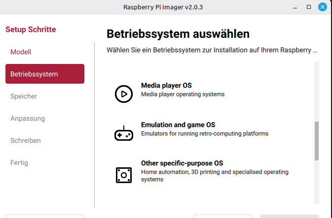

Das macht der oben von mir genannte Pi-Imager von alleine, wenn du das entsprechende Image auswählst unter “Other specific purpose OS”
