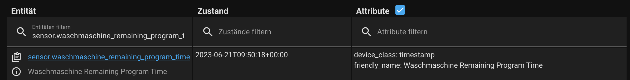

Weiß jemand wie der entity type die Umrechnung von einem timestamp macht?
Bei mir steht in der UI beim entity type sowas wie “In 1h”, wenn ich mir die Entität aber selber auslese habe ich nur den kompletten timestamp. Ich hätte in meiner template card gerne genau die gleiche Ausgabe, aber ich finde die magic Logik nicht wie das passiert:
So ist es in der entity card:
So sieht der sensor aus:
Und so sieht es dann als template card aus:

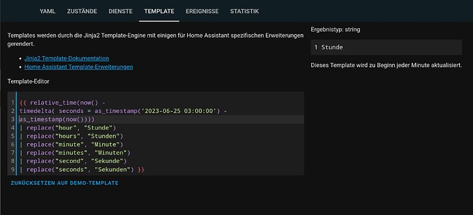

Ich hab damit ein wenig rumgespielt, aber klappt noch nicht ganz mit der Zeitdifferenz

Kann den Code auch posten aber sieht ja nach nichts Besonderem aus. Einfach 2 beliebige Timestamps voneinander abziehen.

Edit: Gibt sogar eine Erweiterung dazu: GitHub - TheFes/relative-time-plus: Relative Time Macro with additional options
Top dank dir sieht gut aus

Vielleicht noch eine kleine Ergänzung dazu, weil ich erst gestern wieder darüber gestolpert bin:
Beim “replace()” ist es besser, erst die Mehrzahl - also hours, minutes, seconds - abzuarbeiten und dann die Singular-Begriffe - also hour, minute, second. zumindest bei mir wurde sonst aus “2 hours” “2 Stunde”. Ist im Nachhinein auch logisch, da wohl replace() nach dem ersten Auftreten des zu ersetzenden Strings abbricht.
Ja wenn man das öfters hat, macht es Sinn eine lib zu verwenden :slight_smile:
