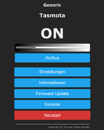

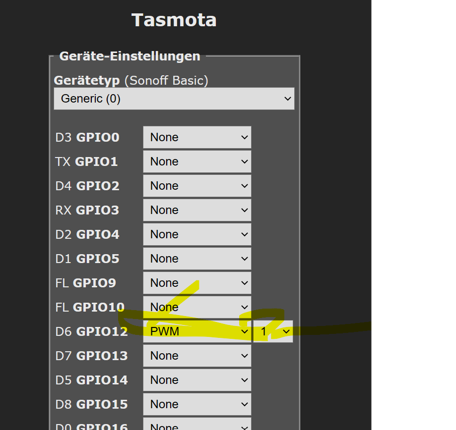

Am Boiler habe ich einen Leistungsregler montiert der mit einem esp 82266 mit Tasmota über einen PWM Ausgang angesteuert wird funktioniert soweit .

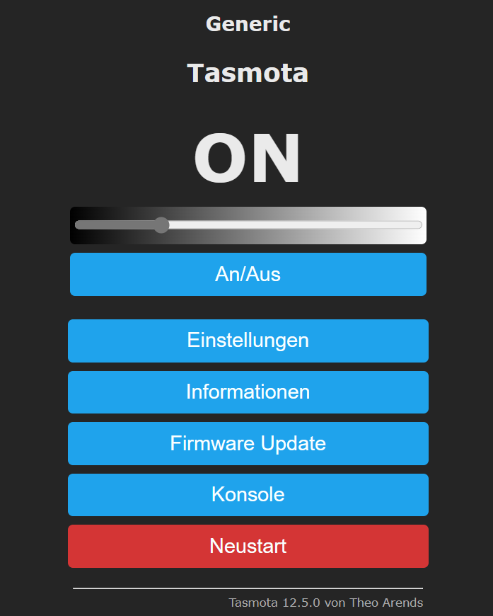

momentan verwende ich einen esp8266 mit Tasmota und belege einen PWM Ausgang
momentan stelle ich die Leistung Manuel mit dem schiebe Regler ein.
