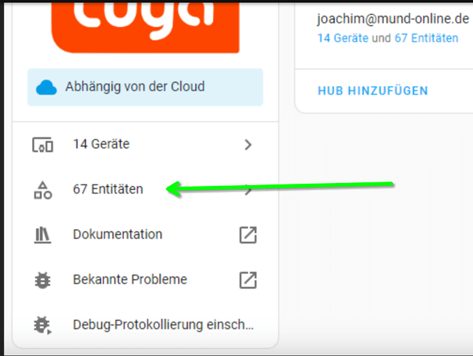

Hast du den Sensor mal probeweise ins Dashboard eingebunden oder in den Entwicklungswerkzeugen genauer untersucht?

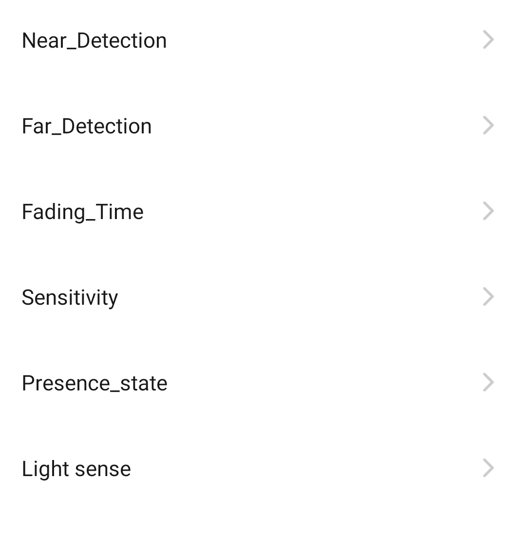

Im tuya Smart Life sieht es so aus mit “Light sense”:
und dann:
Im HA dann die Screenshots im nächsten Post.
Ich hoffe, das hilft weiter bei der Einschätzung?

In HA:
und
die WLAN Version kenne ich nicht und auch mit der Tuya APP habe ich nichts am Hut, aber wenn ich mir dieses Bild anschaue,
Dann würde ich erst einmal sagen, dass das nicht der gemessene LUX Wert ist, das sieht für mich so aus, dass das ein Wert ist, bei dem etwas passiert, wenn ein LUX Wert größer, gleich, oder kleiner ist als ein angegebener Lux Wert, das ist aber nicht der aktuell gemessene Wert.
Schau mal unter Entitäten, wasDu da für das Gerät bekommst,
P.S.: wie schon weiter oben angemerkt, wird die Beleuchtungsstärke als Illuminance betitelt, nicht als Light, oder so. Solange da nichts mit Illuminance kommt, wird die auch nicht gemessen.
das wäre genau das, was ich möchte, es soll nur etwas passieren, wenn der Lux-Wert kleiner ist, also “dunkel”
dann schau in den Entitäten, nach, welche Werte Dir für das Gerät angelegt werden, da musst Du dann nicht nach Illuminance suchen, sondern nach Light oder Illumination, ah, sehe gerade, da hast Du ja schon geschaut :slight_smile:
So wie es aussieht, kommt aber bei Deinem Gerät diese Information nicht an.
