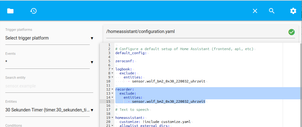

OK dafür dann mal die Kurzform. Bsp.:
Linke Maustaste gedrückt halten und den entsprechenden Teil in der Datei markieren. Hier z.B. den Teil recorder …
Dann die Strg + C Tasten gleichzeitig drücken.
→ Damit ist der markierte Teil in die Zwischenablage kopiert worden.
Dann die Strg + V Tasten gleichzeitig drücken.
→ Damit wird der in der Zwischenablage befindliche Teil wieder eingefügt.
Beim kopieren und einfügen auch immer darauf achten das dabei dann die Einrückungen im Code stimmen/passen. Am besten erst einmal ein wenig damit üben. :wink: Denk daran das ggf. falsche Änderungen in der configuration.yaml dazu führen können das HA ggf. nicht mehr (richtig) startet. Daher nach Änderungen in der configuration.yaml zusätzlich vor einem Neustart von HA die configuration.yaml immer überprüfen lassen.

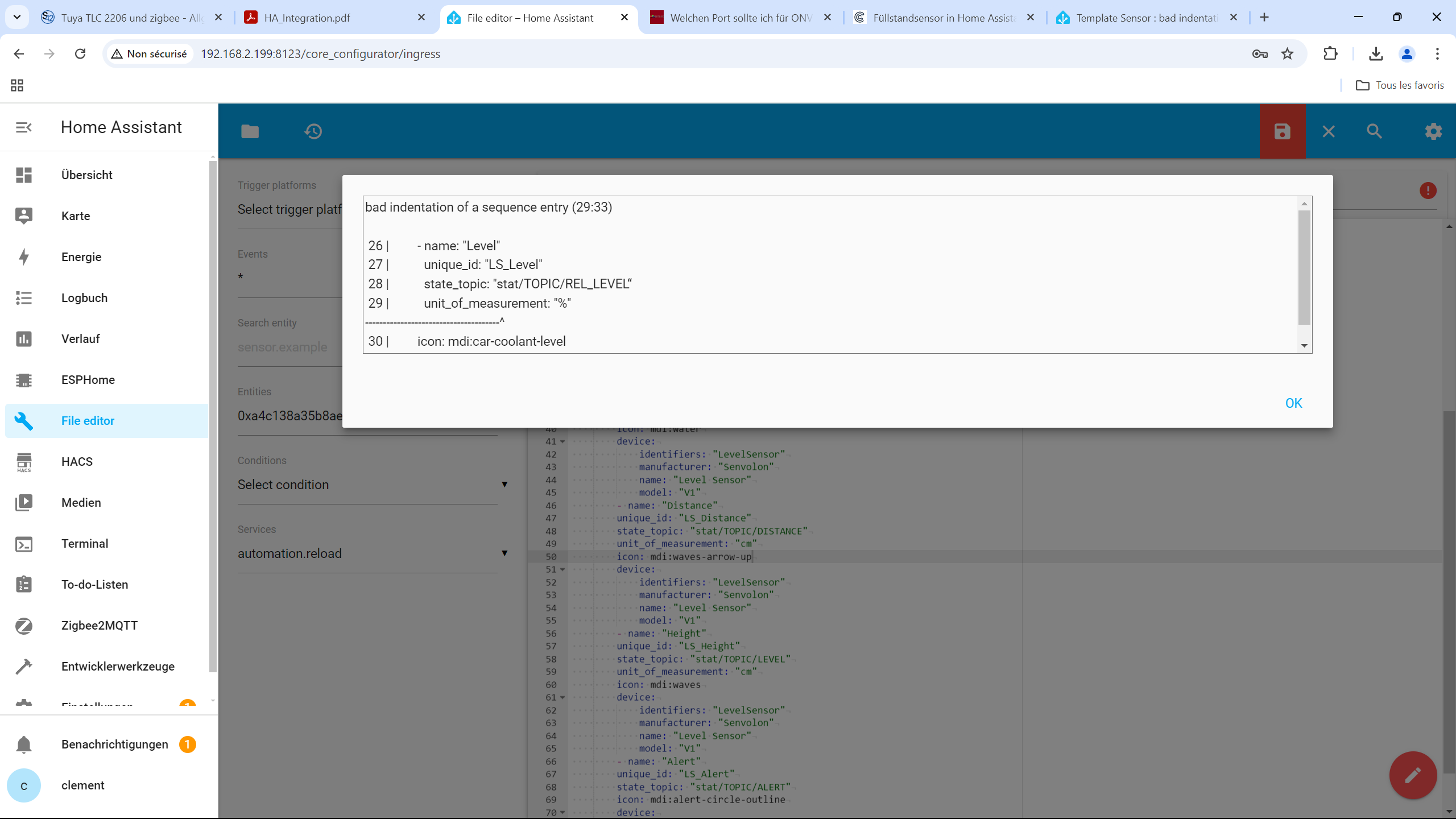

muss noch eine dumme frage stellen wenn ich die pdf von hersteller (HA integration.pdf ) gehe und die integration in configuration yaml kopieren wie kann ich die formatierung des textes behalten ?
danke
Was die Daten-/Code-Übernahme aus einer *.pdf-Datei heraus betrifft muss ich leider passen, sprich das kann ich Dir pauschal auch nicht beantworten. Notfalls müsste Du das alles manuell wieder in der configuration.yaml passend einrücken/formatieren.
Aber vielleicht hat hier ein anderer User dazu ja noch eine Idee, bzw. weiß wie man das mit Code aus einer *.pdf-Datei macht, bzw. machen könnte.
kein problem aber trotzdem vielmals danke
clement
Update:
habe jetzt gemacht aber
dfa sagt er mir
ware schön eine Lösung zu haben danke
