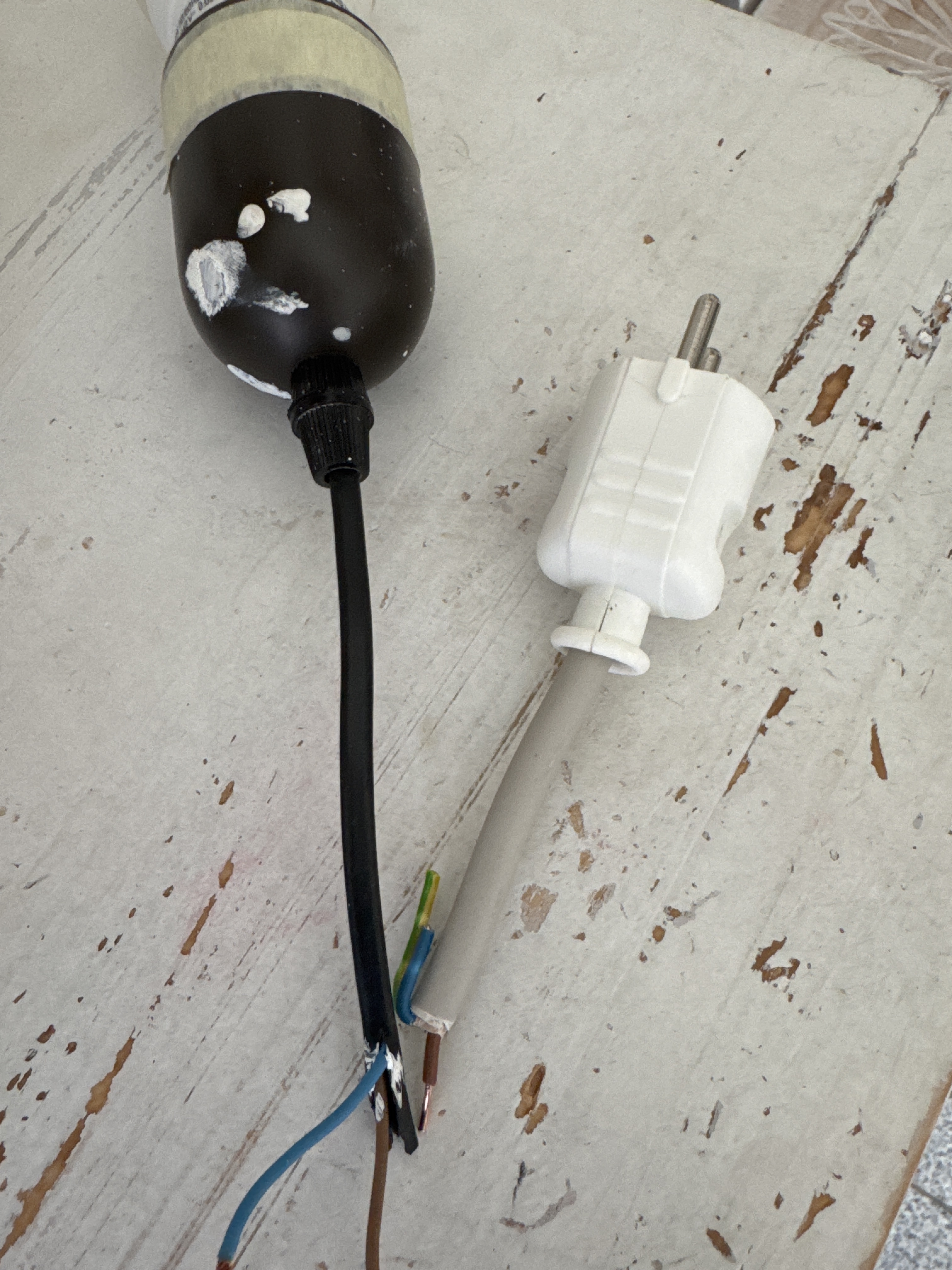

Hier nur das Bild von den beiden Gerätschaften, die ich an Den Aktor angeschlossen habe
Ist der N-Leiter mit dem Strom und der Lampe Verbunden es braucht eine gewisse Watt zahl das es funktioniert.

Der Schalter nicht, aber Deine Leuchte.
Auf dem Bild ist nicht zu sehen, wie du den Stecker und die Lampe an den Switch angeschlossen hast.
Bitte auf keinen Fall einfach an L den L der Steckers ((Steckdose) )und an L1 den N des Steckers (Steckdose) anschließen - also das ganze ohne Verbraucher verkabeln. Bei dieser Schalte zerstörst den Switch.
Zum Test muss du
  • den L des Steckers (Steckdose) an den L des Switches
  • den L1 des Switches ein ein Kabel der Lampe
  • und das andere Kabel der Lampe an den N des Steckers (Steckdose)
anschließen.
Die Anschlüsse COM und S1 können wir einen ersten Test unbelegt bleiben.
Wie immer, nur machen, wenn du weißt, was du tust.
